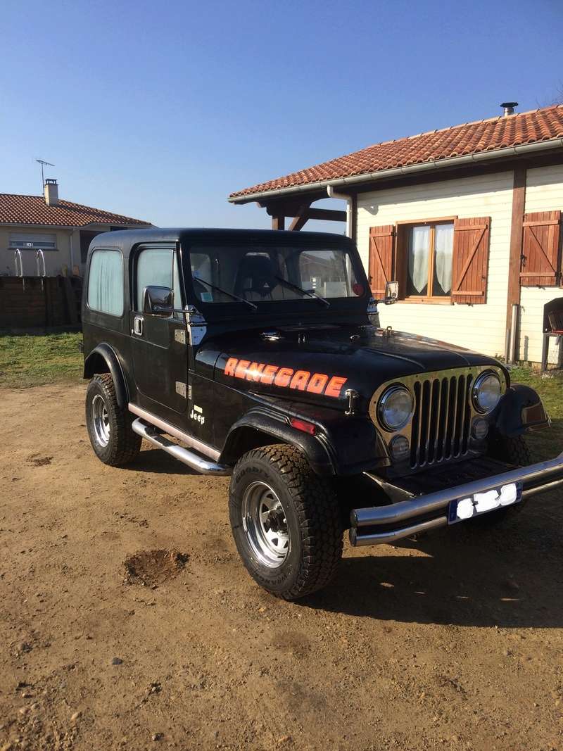

Je voudrai avoir vos avis sur le mecacyl.
J'en ai mis dans le réservoir les 2 derniers pleins ( du hjd) et du cr dans l'huile.
Mis à part que je ne trouve pas vraiment de différence, ce matin en partant au taf j'ai constaté une nette perte de puissance.
Déjà que le 2.1 n'en a pas beaucoup.......
J'ai même regardé si les freins n'étaient pas bloques. Pour vous dire, il ne tient pas la 5eme sur le plat.
Par contre il démarre nicquel ne fume pas et ne consomme pas d'eau.
Si vous avez des idées !!!!!!

Concernant mon problème, il démarre au quart de tour, quand j'accélère fort à vide il fume noir mais pas trop et le ralenti est nicquel.
Par contre j'ai l'impression qu'il peine à monter en régime.
J'ai vérifié l'admission: filtre neuf et rien de bouché ( collecteur r21 gtd et filtre r21 turbo d)
Démonté le support filtre GO et tout nettoyé
Reste peut être à vérifier en amont du filtre ( réservoir et canalisations )
Ce moteur à toujours été entretenu, la distribution est neuve vidanges à jour.
C'est pour ça que je trouve bizarre qu'il puisse y avoir un soucis de compression.
Je vais essayer quand même de trouver quelqu'un pour me les vérifier .
Vraiment merci beaucoup pour votre aide les gars.

Concernant les moyeux, je n'ai encore rien trouvé....
Voici des photos pour savoir si les miens sont débrayables. ( j'espère que vous arriverez à voir)
Pour info, quand j'ai monté les roues avant, lorsque je fais tourner une roue, l'arbre de transmission du pont avant à la BT tourne aussi? ( valable pour les 2 roues)
Encore merci.
Encore merci.

Moyeu non debrayable, le pont avant est toujours en prise... et ce que tu decris est tout à fait normal
Ta pointe de vitesse doit etre aux alentours de 100-105km/h (avec un j8s 800 d'origine)
Mais rassures moi, tu ne roules pas en mode 4HI sur la route?
La fumée noire temoigne d'une mauvaise combustion (manque d'air) piste à suivre...
Une photo du compartiment moteur peut-être?
