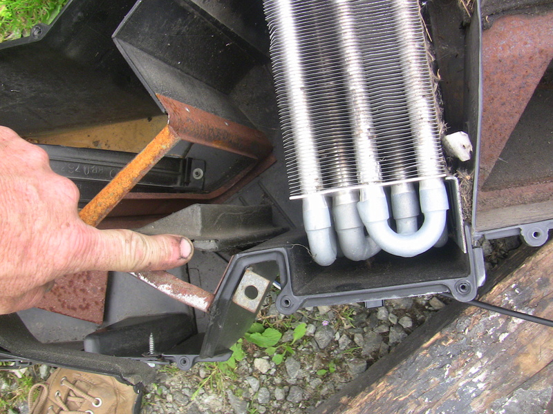

le voici sur une vielle boite ca te donnera une idee de la piece , il est situé au meme endroit,
faudrait que tu remontes au volet , je sais pas comment c'est actionné, si c est un tube derriere la commande et on dirait bien, c' est juste une depression,
donc voir si c' est pas déboité ou coupé, le volet tu devrait pouvoir l' actionner manuellement,
par contre force pas sur les machins, tout est en plastique et ça pete comme du verre

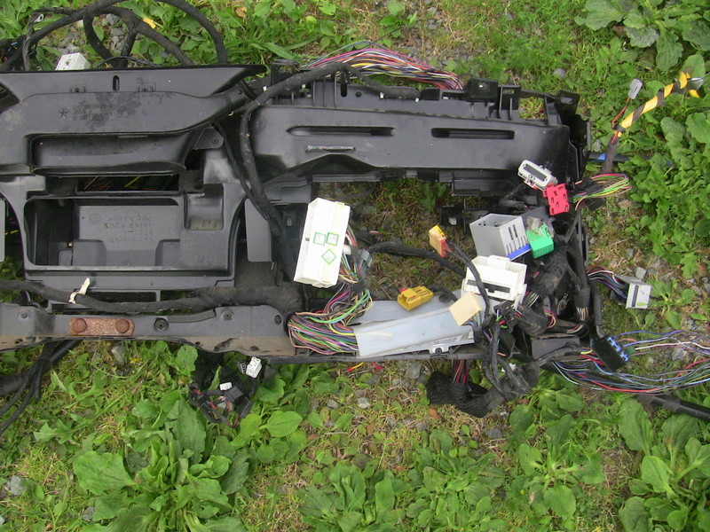

pour les photos!
Re: Problème ventilation chauffage
quand je l' ai démonté , y avait pas de verdure autour
honétement , faut vraiement démonter le bloc quand ya une fuite au radiateur ou une restau total d' un mulet,, parceque c' est une monstrueuse galére,
le probléme de paumier doit etre sur un des tubes, comme tout fonctionne par aspitation d' air pour activer les machins
