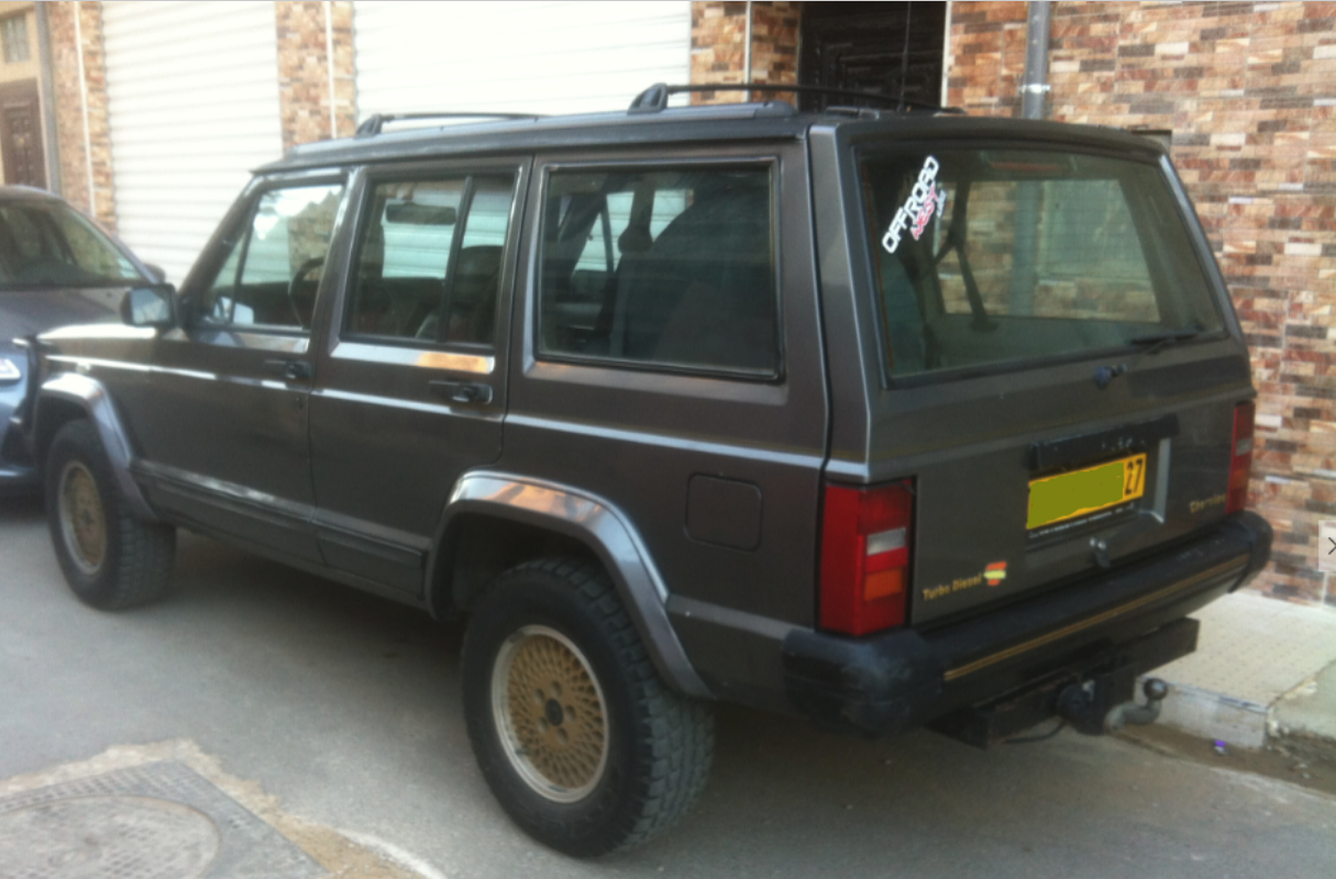

bonjour à tous :
moteur de mon xj chauffe ,meme apres avoir tt fait :
- changer radiateur .
- changer bouchon vase d'expontion et radiateur.
- changer joint de culasse ..... apres g changé meme la culasse ...
nb:
g mis un ventilateur electrique de clio 2,à la place du viscocoupleur parce qu'il n'est pas dispo chez nous .
si quelqu'un a une idée .....merci d'avance ...
