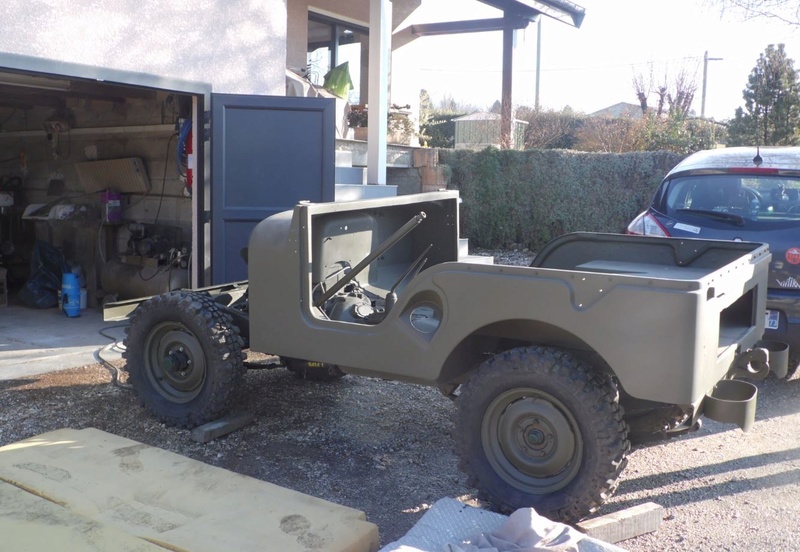

Suite de la restauration de notre CJ5
Bonjour, merci beaucoup pour vos encouragements !!!
voici la suite des photos de la restauration,
le sponts avant et arrière ont été traités et vérifiés,
ensuite la grosse partie , la carrosserie en polyester, l avantage est que c'est assez facile à reprendre sans trop d outillage, et ça rouille pas,
on voit bien le compartiment de la roue de secours avec son accès par la trappe arrière, les parties abimées ont été reprises, les clignotants ont été enlevés et les trous bouchés, la baie de pare brise a été reprise et modifiée pour mettre le rail qui sert à fixer la capote comme sur la vraie M38A1, le tableau de bord également a eu ses modifications, comme l'ajout d un commutateur d'éclairage de M38A1.
Pour la caisse, je me suis loupé, j'ai du faire en totu 3 couches de peinture en trois fois, comme au départ je ne voulais rien modifier une première peinture, puis apres avoir trouvé des informations et décidé de faire une version M38A1, première modification de la caisse, avec la condamnation de la trappe arrière pour pouvoir poser le porte jerrycan et le porte roue de secours de M38A1, j'ai aussi ajouté sur le compartiment arrière deux trappes d'accès pour le faisceau électrique des feux arrières , 2e couche !!! La caisse avait des zones fissurées qui sont apparues après la couche de peinture, donc reprise des fissures et puis la pose de feux arrières de M38A1 de la prise de remorque et des clignotants arrières 3e couche !!!!
bref avec un ponçage entre chaque j'ai perdu du temps.
Pose de la caisse sur le chassis
Reprise des zones fissurées
la trappe avant la modification
Modification de cette trappe en la condamnant
pose des accessoires arrières
pose des trappes de Jeep Wyllis d'accès au faisceau arrière
Pare choc avant
le tableau de bord, et le câblage électrique entièrement refait de A à Z
L'arceau arrière livré avec la Jeep, il sera à vendre si quelqu'un est intéressé, comme le porte roue de secours arrière, la capote complète et 4 pneus sables en très bon état !
La calandre a été refaite et peinte
la sellerie posée
Toutes les pièces additionnelles peintes !!
Pour les plaques d'immatriculation, j'ai posé des supports basculants de Simca Chambord trouvés dans mes archives, lors des rassemblements les plaques pourront être basculées.
Voilà la Jeep avec les accessoires, reste les marquages
la suite à venir
Pare choc avant
la sellerie posée
la suite à venir

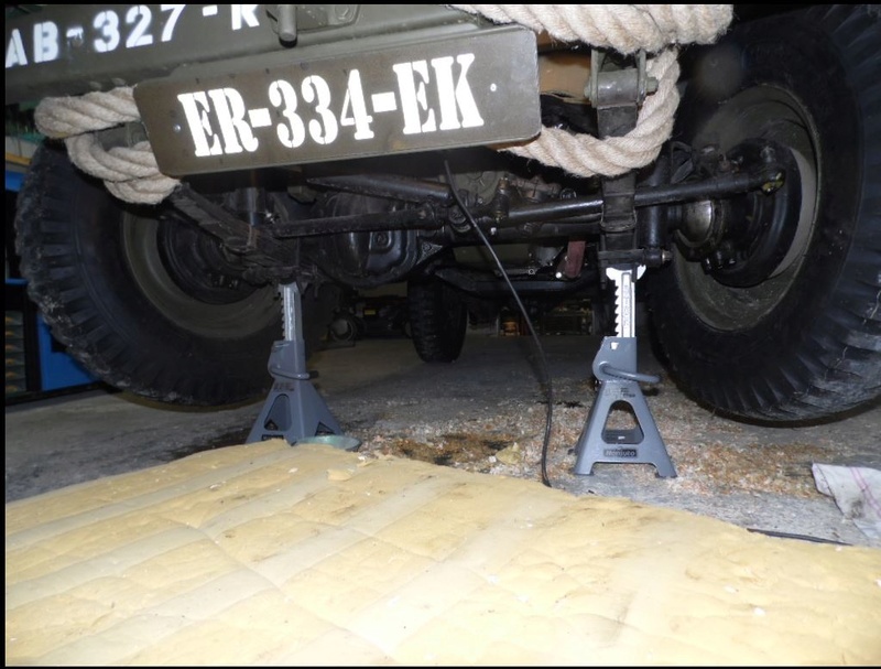

Bonjour, une nouvelle fois merci beaucoup pour vos messages!!
la suite pour cette jeep a été la restauration de la direction, trop de jeu en conduite !!!
il y avait un amortisseur de direction, qui est complètement hs, je ne l ai pas remis, d'après vous est ce nécessaire? vaut il mieux en remettre un pour plus de confort de conduite?
la barre de direction , le renvoi de pivot et les rotules ont été changés,
Les pièces sont sablées et traitées au rustol et peintes
Ensuite, après les premiers essais, une fuite d'huile s'est produite sous la boite au niveau de la jointure de la cloche d'embrayage et du bloc. L huile semblait etre de l huile de boite, apres prise de renseignements j'ai du remplacer le joint feutre de pignon de queue, donc démontage de la boite etc.....
le vieux joint feutre à gauche , le neuf à droite!
