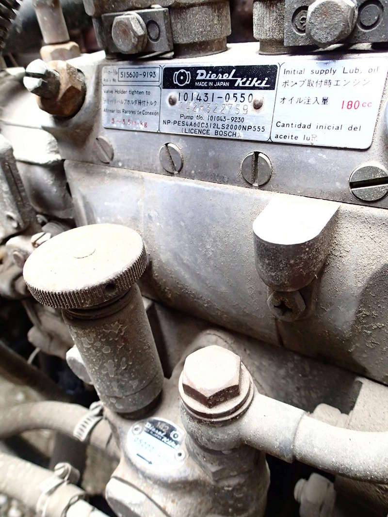

une photo de la pompe à injection (vraisemblablement rotative) installée sur mon moteur ......
CJ7 ISUZU P5151710
bonne journée

Message  stgil Mar 15 Mai 2018 - 13:11
niet  C'est bien une pompe en ligne !!  le mouvement est bien rotatif qui actionne un arbre à came (et non une pompe) et l'injection se fait par piston donc en ligne! (cf lien precedent)

CJ7 ISUZU Empty Re: CJ7 ISUZU
Message  cédric Mar 15 Mai 2018 - 13:26
Ok, la lumière commence à poindre ...
donc ce que l'on voit en premier plan en bas est la pompe d'alimentation et la pompe d'injection est au dessus.
