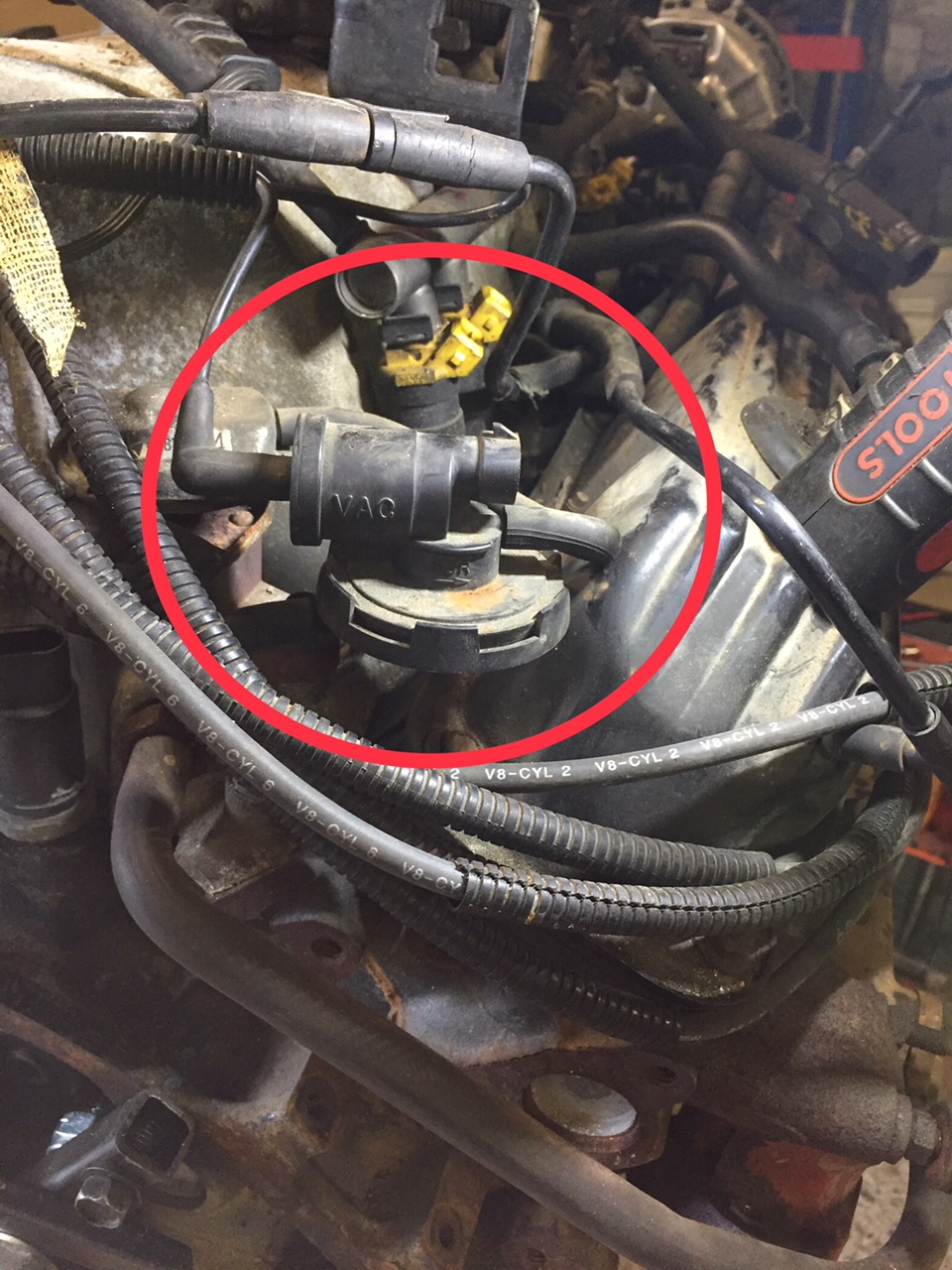

Je suis en train de remettre en état un moteur V8 démonté de mon ZJ afin de l'adapter sur un véhicule d'une autre marque
et de le passer en boite meca.
j'aurais une question ou deux concernant différents éléments du moteur que j'ai du mal a identifier pour savoir si je peux m'en séparer
Image :
quelqu'un peut m’éclairer ?
Image :

et au passage , pas de souci si sur ce moteur je supprime l'EGR ??

C'est un V8 diesel ??
La vanne été c'est sur les diesels non? En tout cas, c'est sur les turbos.
Les deux trucs que tu nous montrent sont des commandes pneumatiques.
Le premier est je pense le régulateur de pression ou dépression électronique genre régulateur de pression de turbo avec commande pneumatique de wastegate par exemple.
Le seconde, c'est la même chose, mais pour plusieurs trucs.(exemple être, boîte auto, etc...).
Le truc c'est que je vois pas tout ça sur un V8 essence... Sauf peut etre pour la boîte auto.
Le mieux serait de nous dire ce qu'il y a aux autres extrémités des tuyaux.

alors déjà merci pour ta réponse
concernant le moteur oui c'est un diesel mais qui marche au sans plomb
plus sérieusement c'est le classique V8 essence 318 ci donc sans turbo
pour ta question sur les tuyaux, il s'agit a chaque fois d'un branchement sur une dépression ( ou une pression, je connais pas assez le fonctionnement du moteur )
Par contre effectivement il peut y avoir un rapport avec la boitetoto mais comme je passe en boite meca cela m'arrangerait de pouvoir supprimer ces "vannes"

Donc tu n'as pas de egr !?
Si ça ne sert que à la boîte auto, tu dois pouvoir le virer. Mais attention à la gestion électronique si le moteur et la boîte sont gérés par le même ECU. Il risque de ne pas comprendre.

alors si il y a encore la vanne egr ( pour l'instant ) on la voit sur la photo en dessous
par contre tt est relié ensemble par pression/dépression (?)
au passage la membrane du régulateur était fixé également dessus
j'ai chercher sur la doc technique et je n'ai pas vraiment trouvé de réponse à mes questions
photo de l'EGR
photo de l'EGR

Qu'est ce qui te fait dire que c'est un EGR ?
Un EGR réinjecté des gaz d'échappement dans l'admission quand la température est trop élevée pour réguler les gaz générés par une combustion trop chaude. C'est un problème lié aux turbos (et il me semble que sur de la combustion diesel).

Salut tu peux tout virer, EGR, les dépressions, etc, idem sur les 4.0L j'ai tout enlevé sur le mien il y a bien longtemps. Tu y verra plus clair.
Eric.
Eric.

merci de vos réponses
bon pour info j'avais déjà tt viré
