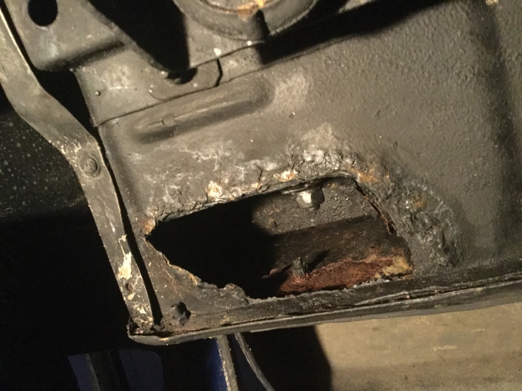

J envisage d acheté un compresseur pour sabler ce pu...t1 d’antigravillon, utiliser clefs à chocs, outils pneumatiques... Est ce qu’un compresseur de 300l/m 10 bar cuve 150l pourrais le faire ? Et est ce que je pourrais aussi envisager de sabler la caisse avec et voir à la peindre (en noir satiné).
Une idée de l état de la carrosserie en photoquels outils pour restauration complète YJ 6692e010
