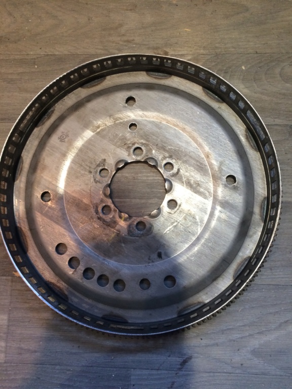

Retour sur la flexplate (volant moteur): suite à plusieurs recherche sur les forums, j'avais émis des doutes sur le montage et/ou
le modèle de la flexplate et j'ai demandé au motoriste de vérifier la flexplate neuve PIONEER FRA333 {#33002675} qui a été montée même si cette référence #33002675 est bien celle de la pièce d'origine
C'est ce qu'il fait la semaine dernière, comme je le disais plus haut:
Mais au lieu de m'appeler pour qu'on regarde ça ensemble, il a remonté la BV sans que je puisse regarder pour voir moi aussi et avoir éventuellement une autre idée!!! D'où la grosse engueulade... Mais bon, c'est fait maintenant. On en a reparlé depuis, il l'a vraiment bien vérifiée en alignant les trous principaux, l’excentrique est aligné lui aussi, mêmes lumières : même nombre, mêmes dimensions (au pied à coulisse), même angle par rapport à l'ancien... Donc c'est pas ça... C'est la good flexplate

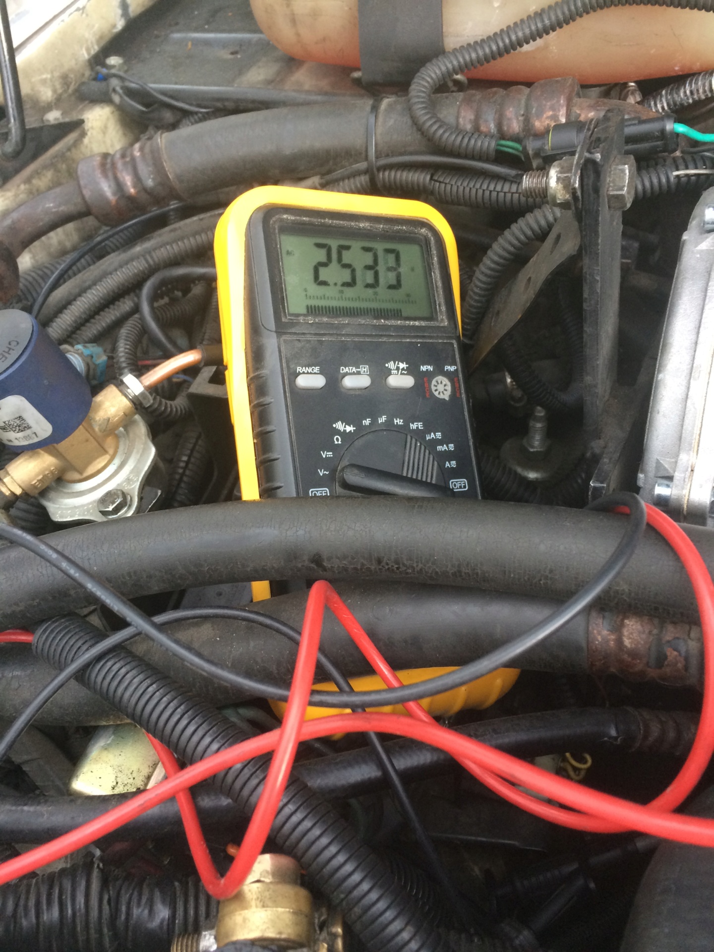

Donc j'ai procédé ensuite à la vérification de l’Impulsion de Synchronisation du stator comme expliqué ici:
ET là, surprise: je mesure 2,5Vac au lieu des 5Vac annoncés:
Or "Le signal d'entrée de synchronisation et le capteur de vitesse permettent à l'unité de commande électronique d'établir les points de référence nécessaires pour synchroniser l'injection." (extrait du manuel atelier électricité des cherok 87-90...)
Ah, voilà un début de piste...
Malheureusement la piste est courte car la continuité des fils entre tête d'allumeur et UCE a été contrôlé par le motoriste et la tête d'allumeur complète a déjà été changée par une neuve... Bref, retour à la case départ...
J'ai demandé au motoriste de contrôler côté UCE la tension des 5Vac attendus, j'attends le résultat, mais d'ici là, si vous avez des réflexions ou idées je suis toujours preneur... Qui a une idée de pourquoi cette tension pourrait être de 2,5vac au lieu des 5Vac attendus ? A votre bon coeur m'sieurs dames !
il tombe la boîte et vérifie le volant moteur par rapport à l'ancien: c'est le même au millimètre près... !

Peu etre qu'en mettant le bouton sur tension continue c'est mieux?
Chris11- DEPENDANT(E)
- Nombre de messages : 370
Localisation : ARZENS
Re: réfection totale moteur XJ mais problème (d'allumage ?)
J'aurais du lire la notice avant de parler… DSL
Merci tout de même Chris mais oui c'est bien en AC qu'il faut faire cette mesure...

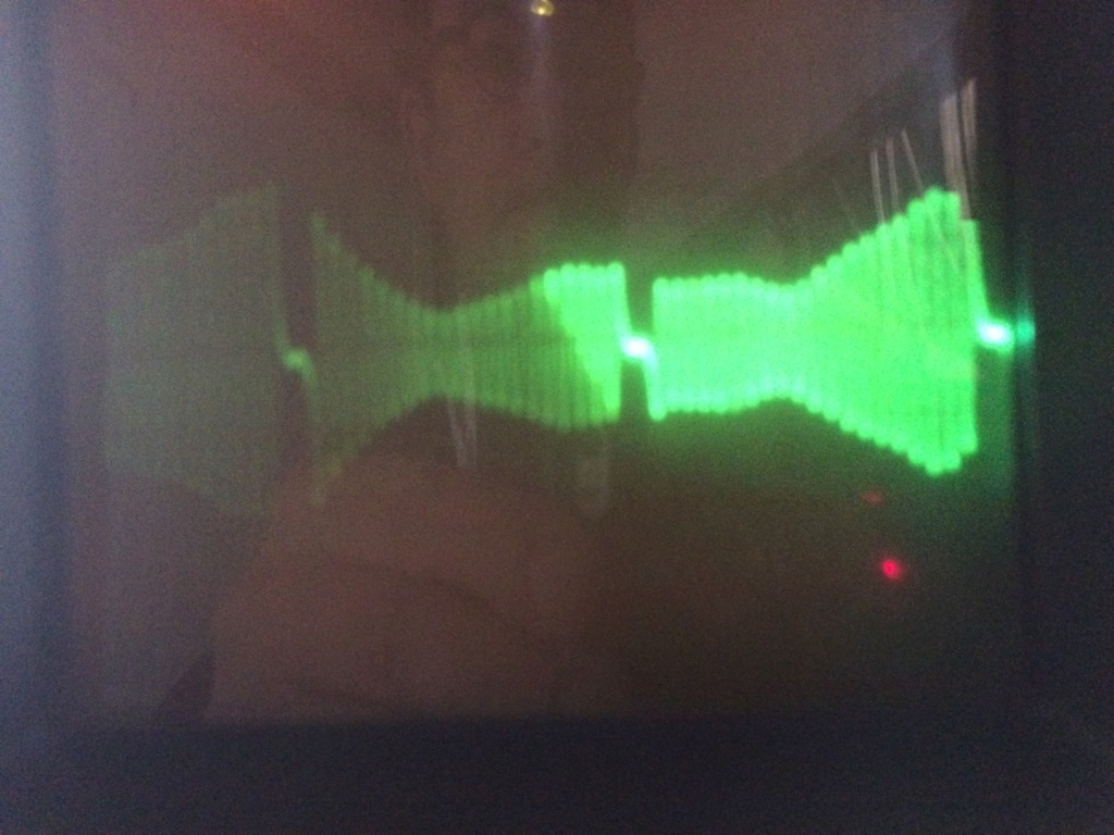

Ce we, j'ai pu faire quelques essais sur le bousin: le signal reçu par le MCA du UCE (Unité de Commande Electronique ou "Calculateur") sur la borne B du connecteur 2 du MCA, fait de même, que ce soit à l'essence ou au GPL: il plafonne à 1,9Vac; donc forcément il y a des ratés à partir de 1900 tours...
Comme c'est un GPL aspiré et non pas injecté, l'alimentation en carburant semble de moins en moins en cause et je penche pour un problème d'avance à l'allumage mal géré par le calculateur qui reçoit sans doute de mauvaises infos, soit du capteur CPS (de moins en moins probable étant donné les vérifications qui ont été faites), soit du capteur de l'Impulsion de Synchronisation du stator...
Quelqu'un a t-il déjà vu dans les forums d'autres moyens de tester cette Impulsion de Synchronisation du stator ?

- à partir de 1900tr/min, voici ce qui se passe:
1/ le signal reçu par le MCA du UCE (Unité de Commande Electronique ou "Calculateur") sur la borne B du connecteur 2 du MCA plafonne à 1,9Vac (que ce soit à l'essence ou au GPL)
2/ le calculos noie le moteur d'essence (au scanner on lit qu'il pousse le ST FUEL TRIM à 255 contre 120-140 en fonctionnement au ralenti); bien sûr au GPL cela n'a pas d'effet puisque les injecteurs sont fermés mais le moteur "ratatouille" quand même...
3/ Par conséquent la sonde lambda reste collée à 4,98V, et la boucle passe en mode dégradé OPEN LOOP
Cette semaine le motoriste doit essayer de comprendre pourquoi on a seulement ces 2,5Vac au lieu des 5Vac annoncés par la notice
C'est notre seule piste, si quelqu'un a déjà mesuré ça ou peux vérifier "ce qu'on devrait avoir" sur son XJ LO je suis preneur ....

Non la seule valeur qui est bizarre c'est ces 2,5Vac au lieu des 5Vac sur les bornes du Capteur d'Arbre à Came situé dans la tête d'allumeur... D'ailleurs en refaisant un test tout à l'heure il semblerait que l'on n'ai plus que 1,5Vac de l'autre côte de la prise (côté calculo donc); le motoriste doit changer cette prise cet après-midi, si seulement ça pouvait être ça
Je vous tiens au courant...
En attendant, toujours preneur d'infos sur les 2,5Vac sur les bornes du Capteur d'Arbre à Came...

- mesuré LA TENSION ALTERNATIVE AUX BORNES du Capteur de l'Impulsion de Synchronisation avec un voltmètre analogique, rien de probant: l'analogique indique 10Vac alors que le numérique indique 2,5Vac; c'est à rien n'y comprendre...
- changé le connecteur côté faisceau -> idem
- tiré des fils externes directs du connecteur du capteur jusqu'à l'UCE -> idem
- essayer de changer la position de la tête de +/-1 cran par rapport à la position du PMH (problème parfois trouvé dans les forums avec les moteurs Chryslers) -> idem
Je rappelle que cette tête d'allumeur est neuve (c'est la première chose qui a été faite quand on a trouvé le problème) et donc que ni le capteur ni son connecteur ne peuvent être mis en cause. La masse vérifiée au moins 10x...
Bref, c'est à devenir fou !

Alors depuis on a:

Pour ton pb de tension comme l'a dit un autre membre ça vient du multimètre, les multimètre numérique donne une valeur moyenne, si tu veux être sur de ton capteur le mieux c'est un oscilloscope.
Normalement tu as plusieurs capteurs d'alimentés en 5V vérifie que tu aies bien le 5V qui arrive sur tous les capteurs qui doivent l'avoir, fais le moteur tournant en branchant le - de ton multimètre sur le - de la batterie ensuite tu déplaces le - de ton multimètre sur un - d'alimentation du calculateur sur un de ses connecteurs, pas sur son boîtier en alu.
Tu regardes si la tension que tu as avec - sur batterie et - sur connecteur de calculateur est quasi pareille.
Pour les capteurs tu t'embrouilles un peu le capteur arbre à came (AAC) ne donne pas le point mort haut du moteur c'est un capteur de phase, il indique au moteur que pour ce cycle le pmh correspond au cylindre1.

J'ai un peu tarder à mettre le fin mot de l'histoire, mais voilà ça y est mon XJ tourne à nouveau !
J'ai réussi à identifier le problème à l'aide ... de l'électronique !
Vous vous souvenez que le volant moteur (VM ou flexplate) cassé avait été changé par un neuf ?
Et depuis le début je soupçonnais ce volant moteur neuf ou son montage mais que le motoriste ne voulait pas redémonter la boite une troisième fois (il l'avait déjà tombée une deuxième fois pour le contrôler sans me faire venir)
Après des mois de recherche et avoir à peu près tout contrôlé, ayant toujours ce doute sur le VM, j'ai fini par acheter un oscilloscope pour mesurer le signal donné par le capteur de PMH:
Voilà le signal du capteur de PMH...
J'tais intrigué par ces "creux", anormaux à mon sens, puisque le volant moteur étant rond, chaque lumière du VM devait en principe émettre une tension de la même valeur...
Quand on accélérait, la fréquence augmentait et les "creux" restaient bas tandis que les "bosses" montaient en tension. Et paf, à 2000 tours/min le moteur "ratatouillait";
J'ai donc imaginé que le calculateur avait peut-être un ampli OP pour amplifier ce signal assez faible et que si la différence entre les "creux" et les "bosses" étaient trop forte, il perdait le signal dans les "creux" ... J'ai donc fait un petit montage électronique afin de lisser le signal. Au bout d'une journée de bidouilles pour trouver le bon montage et les bons réglages, j'ai obtenu ce signal "corrigé":
Et là miracle, mon XJ a bien voulu passer les 2000 tours/min !
Après 6 mois de recherche vous pouvez imaginer la joie !
Mais l'histoire ne s'arrête pas là !
Enfin convaincu, le motoriste a bien voulu démonter une troisième fois la boite pour examiner ce fameux VM PIONEER FRA333 acheté neuf chez RockAuto début avril.
Et là surprise, en examinant l'objet de près, ce VM n'est pas... ROND ! Il comporte des différences de diamètre de près d'un millimètre, invisible à l’œil nu bien sûr mais suffisante pour perturber le calculo !
Vous y croyez ? Entre temps j'avais commandé toujours chez RockAuto un autre volant moteur, le ATP Z205, un peu moins cher... Et bien non seulement il est visiblement fabriqué au Mexique par la même fabrique (même type de soudage, même marquage) mais en plus, il était ENCORE MOINS ROND et il provoquait le "ratatouillage" à 1500 tours/min...
Voilà les 3 VM, le cassé, le PIONEER et le ATP:
J'ai fini par trouver une pièce d'occasion mais "d'origine" et tout est rentré dans l'ordre !
Moralité: méfiance sur les pièces neuves de fabricants inconnus!
Il faut quand même le faire de faire un volant oval !
