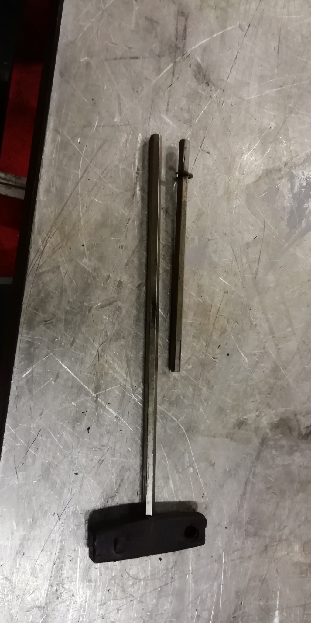

J'ai pu remonter toute la partie gauche du moteur, il me reste démarreur alternateur et injection, plein de petits tuyaux, j'espère que je les reconnectés aux bons endroits, si vous avez des photos des différents branchements
comme je vous avais parlé de la tige de pompe à huile voici des photos, est ce qu'elle était HS
L’état de l'axe
La clé qui a servi à refaire la pièce
Cette pièce n'est plus réapprovisionnée chez RNAULT
L’état de l'axe

tu as réussi à faire l'encoche du clips avec quoi ?
j'ai la même clef, elle était livrée avec pour le réblage d'une galerie que j'avais acheté …

Bonjour Philou 83
la gorge a été faite au tour par un collègue de boulot

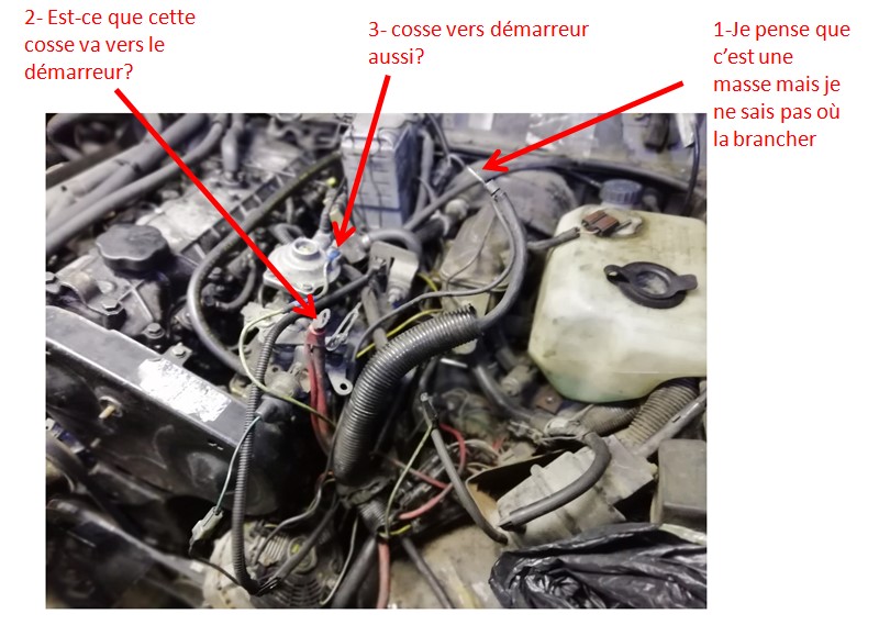

AU SECOURS
Je suis dans le branchement électrique et là bug
Est ce que quelqu'un a un schéma électrique pour le démarreur et l'alternateur?
ci dessous une photo avec quelques fils
J'ai commencé par l'alternateur que j'avais pris en photo mais je ne vois pas tout donc
il y a aussi un endroit où plusieurs cosses sont branchées, mais j'ai un peu peur de faire une connerie
merci pour votre aide

pas facile sur photo mais quelques reponses premiere photo:
cosse 2 sur le boulon du demarreur
cosse 3 apparament c'est l'excitation du solenoide de demarreur
cosse 1 noir c'est toujours une masse apparament c'est celle qui est branchee sur la caisse "en face" du demarreur sur le longeron ou juste au dessus sur la joue d'aile
autrement tu trouveras dans les "docs" la rta pour le xj avant 90

Merci URS
encore une question le j'ai branché le fils du solénoïde mais l'autre bout est débranché aussi , il vient d'où?
D’après la RTA il va au relais de démarreur mais il est où??

de memoire il "sort" du connecteur "moteur" mais au vu des photos ce n'est pas les cables/connecteurs/fiches d'origine (excepté la puissance démarreur)

Merci URS
en fait c'est du même coté mais dessus dessous, je vais donc inversé
pour le câble, ça n'est pas l'accélérateur car il est dessous , il est à changer aussi d’ailleurs ce câble va dans une sorte de boitier sur le coté
Et pour les joints je peux trouver ça où?
