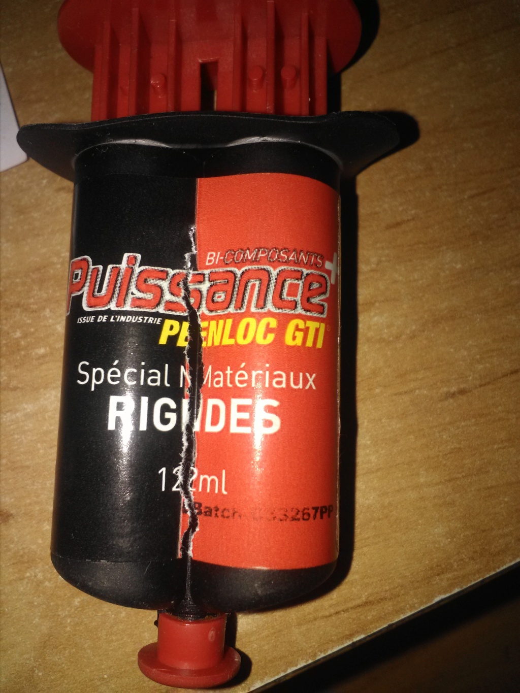

hello les amis , voila en changeant mon boitier de DA j'ai réussi a casser le bocal de liquide de DA  la solution qui marche aussi pour les TJ vu qu'il est introuvable le coller  , j'ai utilisé ceci et ca fait plus de 15 et ça tient bien , j'ai collé et le lendemain j'ai remis une couche tout autour

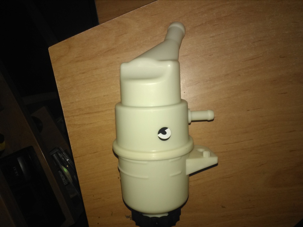

sinon j'ai lu sur des forum US les gars ils montent un bocal de JK et ça le fait très bien
bocal de direction assistée , reparation Img_2030
j'en ai commandé un au cas ou mais pour l'instant le collage tient bien
