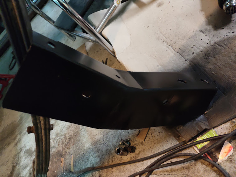

default Re: Cherokee Chief 3p 4.0 BVM
Message  Picolo Mer 13 Jan 2021 - 19:22
maintenant, on attaque les choses sérieuses:

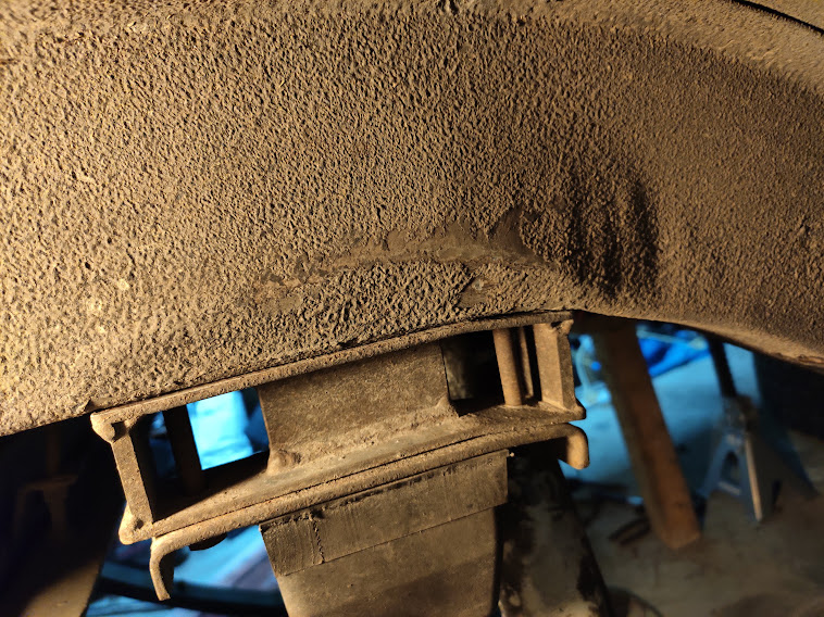

Bon, comme je l'ai dit précédemment, l'ancien propriétaire à monté des rallonges de butées, ce qui a fait que le pont a tapé les butées parce qu'il était trop proche de ces dernières, ce qui a un peu déformé le support des dites butées.
Cherokee Chief 3p 4.0 BVM - Page 3 ACtC-3fILJdPFEzpK3yt8rYs8ay-tkTnvAx4V2VD65Y1rruzCEepfiicJ7g7AosLj21DDeDMep_ntRY5OEVEjHXShj05Ewcy4l92vvRj71pZe9T4OCFoGe6vkzJ2NvHPwtNAFaS7xcXpL3eUNWxdmMXKYPFq_g=w758-h568-no?authuser=0
Alors j'ai un peu tenté de redresser le truc, et afin d'être certain ne pas fragiliser les longerons, j'ai fabriqué des renforts/protections.
J'ai commencé par un prototype en carton qui serait maintenu à la fois par les vis des butées, et celles de la barre antiroulis.
Cherokee Chief 3p 4.0 BVM - Page 3 ACtC-3c0_q6Vua3q8rGyiqxPnZZgR29ddZWfozfjZ3RA5ODVsCEXtJQugXrkTjXYPaNYhp45iRnKvWnXbm4zXB1MmoMUg60OhzTDeRolJEhZK3snD9Qo3YN4KkWLxefhcw02LsNZqJyUptv41uwumgx5j1FQzw=w758-h568-no?authuser=0
reste à remonter les butées et barres stab, qui sont aussi en mode "antirouille et peinture"
Cherokee Chief 3p 4.0 BVM - Page 3 ACtC-3dkllKueOHvVsnENe8_1r8gITasfmEwojAhn3eQEiNZBCsCYsDwT_XUWzLSJOYe9YPUpC3hG5nmN5RRersVsZbC7f9HgGjdrjjoQorlTovmFi8tCpQOWxZsTDA2TDtmar4x5VsnqjwjZSxY5Ni8w5EnKQ=w758-h568-no?authuser=0
Cherokee Chief 3p 4.0 BVM - Page 3 ACtC-3fLB-M6Aw2ajabyuZUFBD7EOz9-EJnoy2hqh7hh3FUBN8Y_eneo9Beu_yMbhZqyHmBp_YYhRfMhSv5KsoSJ9dcLimS1dUpveVgl8q0PrYR5Nj43hqV74D-vHP-slLa7M49Hw5mCllxvzhrHo2hehKhOUQ=w766-h568-no?authuser=0
Un peu d'antirouille sur le longeron après l'avoir un peu redressé:

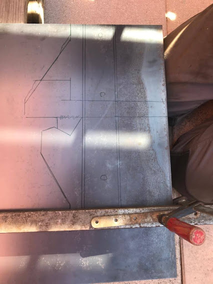

Préparation d'une tôle de 4mm d'épaisseur:
Cherokee Chief 3p 4.0 BVM - Page 3 ACtC-3c6KEOiIhvxJ2NLYZMNWKhdkL8pW50IEMGDnLhmZDijFNx_q3xW52Z9-k0628FquXaKFYVmx0FMBMDmvGQN_x6IMcDDgkpOq-AN4pHRfSVDRPruRt_1cTi2jsmcK6ZYb9kBre9-ysw4LYXMDlvuQoAgNA=w426-h568-no?authuser=0
Cherokee Chief 3p 4.0 BVM - Page 3 ACtC-3fLVRND87clv10Cx4L5fgOQ8eT0kRy3KHVWnKrNN0AFaOX2kehtgvEwAGfwr47NYzevNlfNQCfVe881ZeMd5i4T5hHgqiRkKip_8eMByqQu5l-Q_EmTa-vI4_YWANb7Q0VkTZdYVBvUCoq7PongsNX6Rw=w758-h568-no?authuser=0
Cherokee Chief 3p 4.0 BVM - Page 3 ACtC-3dIhAWaaGLKRC8iZm7nfhP4rguKePPoIqSMUO4vbsTSvYwAzhk68HtzeBZmhQiSAz6k2vZiRoQlOvhNDUecaWM17yIIP6W0i-aaWG8dCeGmtldQt63nJn3BlvznjxC71B9FrJhHur1Gde7kyOU7ar6zng=w426-h568-no?authuser=0

mise en peinture:
Cherokee Chief 3p 4.0 BVM - Page 3 ACtC-3faNQIfQBj6BKcg7In-Qm7rbGWndcGugSjH-2RLXZlCaCMvQQUXhJD8qOlMVXodxIU0X7yP8dzWTrekSf6uc8L-YY6S9Ako8pq3vPvkW1CqIMur66CzNadM6_zelJT0TQJpp_UzL_XoyJ7TOPTy2WCMIg=w758-h568-no?authuser=0
et pose:
Cherokee Chief 3p 4.0 BVM - Page 3 ACtC-3fPFCD3G4LxZgCcPhHhHRdWIN2JB4kKGTLEgjJROcP3Pyd_asGtITTUevwYVmV0uSVK9ZHDTlGb3x2l19I7A2IXN0O5gU3Pk1nIATtg5eoDaSXD8GgeNoW6boVRd0hZJIZWn5PkrxuaSCPAgUnlRwoGBA=w758-h568-no?authuser=0
Cherokee Chief 3p 4.0 BVM - Page 3 ACtC-3cA85ovAc_fL9cWD0ZQubq0OSxFeUV0taFoqJx7z_CS_2xxn3nduu8cLWXJo8u4bgs09EQORzjPEXtqj4t6C0cSc8IAKoubW4-U5R89WRzsCXU10AhddyrORtPC14KA51QPtK2e3pperfE7WSupRBFmjA=w758-h568-no?authuser=0
