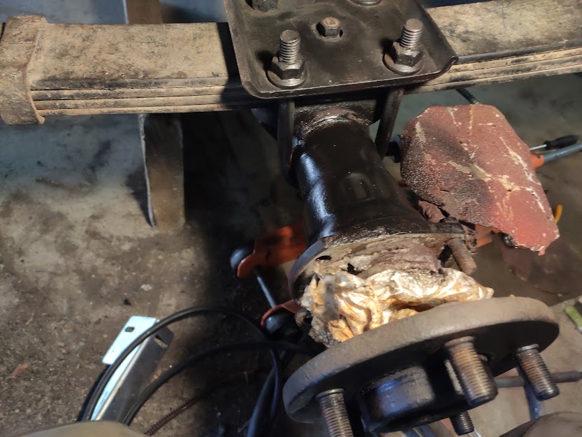

Message  Picolo Dim 31 Jan 2021 - 14:35
Illustration en image:
Cherokee Chief 3p 4.0 BVM - Page 4 ACtC-3fHJlFe6RjMTRo2tccdvMktJVuHNE3-v4lAxGsv2nk9rpSL4c3QOgTktaakd3tPonxcAyyvFoDXr4wcKTXdVkSzbME0N1w3b36t_jrMYhpzYZk9__K6MLoxjVKhHvpRinWpNCxdSywlG2kbjDlvYUT6DQ=w834-h625-no?authuser=0
du coup je vais remonter les tambours après un peu de nettoyages et de remise à neuf:
Cherokee Chief 3p 4.0 BVM - Page 4 ACtC-3dmU9eL3WBaZKdifUuB6HoW_Op4kFQug2mEyVXZkUjPEFyO3i-spgDczNitk_Z6d-XJwZC_dpwI_u-9aATczcFg9f_yHGFIsdTw0KF0hOXUauoKtW5XDbBJ-VNPtzJ0fprj-DeDPF9GKVNzOIn_sRSzoQ=w834-h625-no?authuser=0
Cherokee Chief 3p 4.0 BVM - Page 4 ACtC-3dF_5kEuhB32RkULzQf6V3_81hVXU3AnccIbomeUgw6hH8ZwCpfKPD43B_Mh9m5IzKJFUt3QhbzmU4DoaKpyZHLjHteABMmc_7d-sT5oAXvZ6Y4Bc5_ldPzbDWdxzz_6NWlYN3UIMMfIBmmxT73eJcoIw=w834-h625-no?authuser=0
Réparation aussi d'un trou dans le passage de roue:
Cherokee Chief 3p 4.0 BVM - Page 4 ACtC-3d5tYrYrKnYNE7QyrQ1Qu48-lVo35OmxZ9TV2mk4NMLIsJYE3Ld54v6sSxkFSeIDdbgM3UbVbmp5W2nZOpT_5UrExUDXcG_OiehDCQuF8FZh7D5onh3OxgcieNCI4xzZcueKWJdmU6oyWRsrAsaS5lKXQ=w469-h625-no?authuser=0
Nombre de messages : 1141

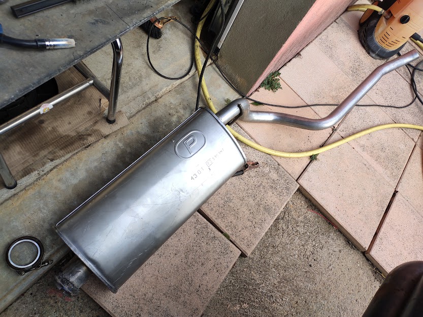

Message  Picolo Dim 31 Jan 2021 - 20:21
voilà, ponté, ça donne ça:
Cherokee Chief 3p 4.0 BVM - Page 4 ACtC-3eTXKL7n4HaIiFrWSJBuYnPBpQ_svcXvlIEBtn46nMEjyCPVG18Coq0ApQgfGVYa4OHmlspSXzx11NotkGkw5cLypSm6u9myQvMuniQphjJ9XIQseaMyEw7Rh49IKikIb5ZLZTUD3u7Bouxk_H7jDgXGw=w834-h625-no?authuser=0
sinon, j'ai aussi préparé mon échappement neuf avec un raccord V-band, et modifié le tube afrique en v-band aussi.
Cherokee Chief 3p 4.0 BVM - Page 4 ACtC-3cSh5VNDGNd1OO-yDDzANSjZ-eSFLvQtvbRl5G33RqTljj5h58JkJK8lRO8NPSVRUT7-iq6_3EBU4Jb1OafjvLpOL2XJHSwnQoGrytuzlrpzuOAvX8rLPoe6krbYDD6zUa-S8hW1T4-6Sg3hOReeSjxPg=w834-h625-no?authuser=0
Cherokee Chief 3p 4.0 BVM - Page 4 ACtC-3dEhkXl_gLRSaDBfpnT7s595rlW-VcWdvtGltzS49SiaKfguDAWpbHZKC0xzNASGoWqWihFdzYYaseKxI_ghxUu21e30LVTbmLGkynw6F4JDrj2PzkwAUgFfvaVVAwvgbxNkMzPqmwRCDI_QAsDUi0TEg=w834-h625-no?authuser=0
Cherokee Chief 3p 4.0 BVM - Page 4 ACtC-3cyPSavlwfgEbZBTvx_FQ9NE8GD9kez3WKbLvlMby7Wv-6rvjTqdZcWIQhkUt9AJ6OYQ3Mw60D0i5Q5VPHG2Dye4MpmC_KCWqZ54-k_49PRaa4shZ3MlOTLok9asEySUL2WK76wkpEk6wF8iO7B4I4qBw=w834-h625-no?authuser=0

Message  Picolo Mar 9 Fév 2021 - 19:28
Pour illustrer déjà mes craintes voici une photo:
Cherokee Chief 3p 4.0 BVM - Page 4 ACtC-3ekF1aeVXtCXsYm5i304HMIBsJqhUU8SAIwkZB1atD0c_vi56_OZGwT4dpCzk1M_zI_mMFLT_A3Ivd3ij7QeM_QlHeiGerkUUuLPi_ox0REY7bqvINfWPEOroysatJwCXgyvM_d75llNBWgU9tHz6qfNA=w426-h568-no?authuser=0
Le long, c'est un TD 2.5 Ph2
Le court, c'est un 4.0 ph2
Je peux avoir aussi un arbre de TD 2.1 et j'ai mon arbre de 4.0 ph1 boite méca. ça fait des possibilités, mais je ne sais pas si j'aurai la bonne salade.
Dans l'idéal, il me faudrait un arbre de ph1, vu que j'ai une BT242 de ph1. Mais je peux aussi changer le Yoke de la BT pour monter un arbre de ph2.

Message  Picolo Mer 10 Fév 2021 - 20:59
L'échappement neuf que j'ai acheté sur Ebay pour 65€ port compris est très bien, mais malgré qu'il soit vendu pour 2.5i et 4.0L, il est en diamètre tubulaire du 2.5 et pas du 4.0 qui lui est en 63mm contre 53mm pour le 2.5 AMC.
Bref, je le garde pour mon 2.5 AMC noir, et je me refais une ligne sur la base d'un 2.5 VM qui est de même diamètre. Par contre, mis à part le silencieux et le col de signe, le reste est diffèrent.
Alors disqueuse et soudure...
tube coupé, on vire le flexible du diesel pour souder la platine de raccord au 4.0.
Cherokee Chief 3p 4.0 BVM - Page 4 ACtC-3fwaBZfl86Li4Ih0ZO1PDJphNYqOYLomxLupVG2E8HP6bJVyboFhWgmEULKMAWqJ0Fe2y_SbDmeVDMz8vLEL-QMGUOpNx7-604w0D9UwPnwQJw-_S98QWpyUVwywKZ9Srr3qxRVvOhPapE9C-YcjGFZNQ=w834-h625-no?authuser=0
Reste à souder une fois l'angle bien défini, mais ça va donner ça:
Cherokee Chief 3p 4.0 BVM - Page 4 ACtC-3dFRQoFRuNPD5IoRmHW2j5Gd_5hMdUnjntiT0CJMKjKXZBXtMxViWj21tVI4RmbaaPRBtuhzuktrkQ7YcMVw3FNOpRVw0jeS5yk6iZ0lTQzkrXnuvwADPUzd-SbLHqhOBfclf2f2F2VSka69Qg9c0xOLg=w834-h625-no?authuser=0
