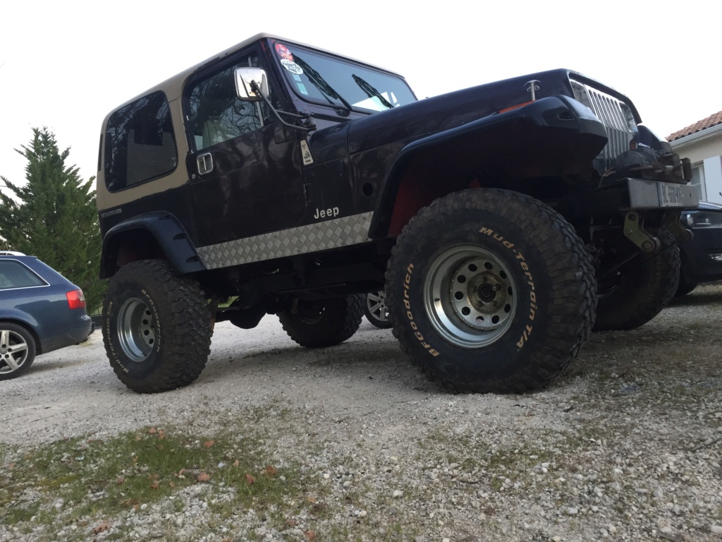

Voici mon yj 4.2 boite auto de 1988..En preparation dessus j ai un carbu weber 38/38 avec regulateur de pression,un allumage hei et l echappement liberé..niveau suspension j ai des lames skyjacker a l avant en 6" et deriere les lames d origines en soa(sur le pont)..les pneus sont du 35/12.5/15..les ponts sont d origine sauf les couple con,ique en 4.56 et des blocs av/ar OX locker a cable ...voila pour ma petite prepa tout terrain
