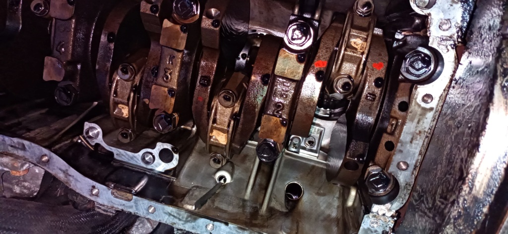

Bonsoir, j'ai démonté l'axe de la pompe a huile, ce dernier a atterri dans le carter d huile (il ne faut pas l'échapper) la pièce est introuvable chez Renault sur le forum j'ai trouver les références ref 7700633922 ou 7700724211 les références n'existe plus chez Renault, donc j'ai commander une barre d'acier hexagonal de 8mm, je vais refaire la pièce, je vous donnerez le résultat, cela pourra être utile dans le futur.
Pour le carter d huile il est toujours démonté, mais en place sous le 4x4.
Est il possible de le sortir sans levé le moteur, car avec le pont il ne sort pas?

Re: Pas de pression d huile, ni turbo au tableau de bord XJ 2.1
en levant la caisse en laissant les roues au sol (pour allonger les suspensions) ça passe

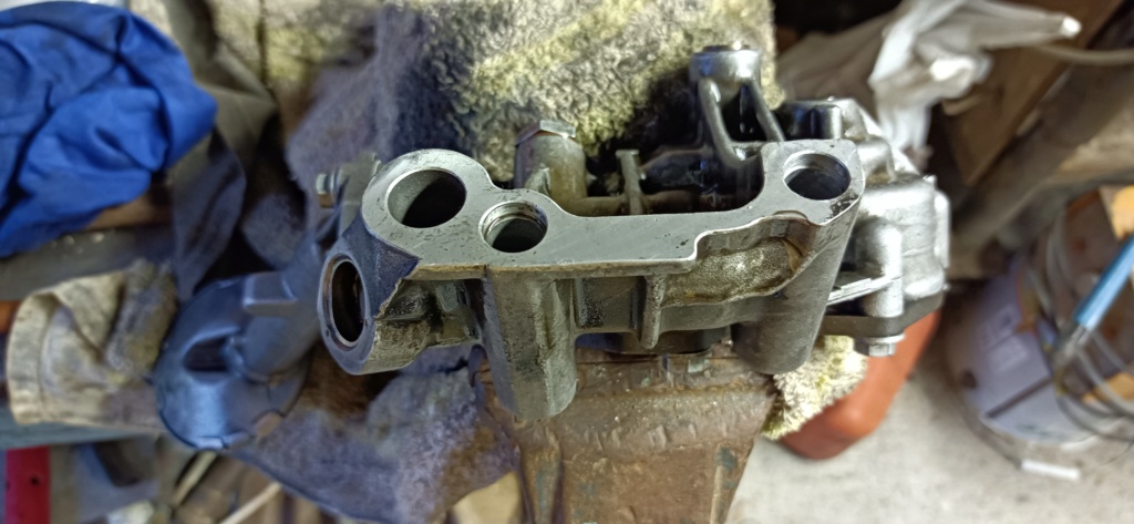

Bonsoir, je reviens vers vous, j'ai démonté la pompe a huile, l'axe est marqué, néanmoins plus trouvable sur les réseau pièces détachées, j'ai commandé du six pans de 8mm j'attends de le recevoir, j'ai remplacé le filtre a huile est remis en route toujours pas de pression sur le Mano branché a l(emplacement de la sonde pour autant le filtre a huile neuf c'est remplit d huile dons une circulation se fait, j'espère trouver du six pans de huit prochainement afin de dédouaner la partie commande...
ça peut etre ta pompe qui est hs ; elle debite un peu mais ne monte pas en pression ou au remontage la bague qui fait joint est absente ou mal positionnée
il me semble que tu avais de la pression au debut car sinon il peut y avoir une inversion des durites du porte filtre/radiateur d'huile qui est équipé d'un clapet antiretour

Apres avoir refais l'axe d'entrainement de la pompe 'introuvable sur le net en pièce détachée), idem au niveau de la pression d huile, donc revidange et re démontage afin de tomber la pompe a huile, pas de bague d'étanchéité entre la pompe et le bloc, j'ai regardé dans le carter d huile, rien non plus, je ne pense pas que cette bague était présente.
J'ai contrôlé les jeu de la pompe RAS...
Afin de contrôler les jeux de la pompe oui je l'ai ouverte...
tu peux aussi verifier si la portee est bien plane,j'ai vu une fois une portee "voilee" et donc pas de montee en pression pourquoi et comment je n'en sais sfrictement rien mais j'ai cherché longtemps surtout que je roulais sans probleme de pression depuis plusieurs milliers de km
au test dans un bac avec la visseuse elle montait bien en pression mais pas en place
Bonsoir a tous, cet après midi après avoir bricolé un banc afin de tester la pompe a huile, voici le résultat.
Quelques tours de perceuse huile, huile arrive, la pression monte un peu plus de 3,5 bars, après le tuyau c'est sorti et je ressemblé a un dalmatien... Pour dire que la pompe est ok...

J' ai c'est deux boitiers, dont un équipé d une valve, a quoi servent ils?

le tiroir est a l'interieur de la pompe
ce que tu mets en photo c'est la clim

Le tiroir, c'est la décharge de la surpression? Si oui il fonctionne bien puisque la pression monte, je vais remonter la pompe bientôt, refermer le carter en remettre l huile, en espérant que cela fonctionne, sinon je continue a chercher. Merci pour ton aide
