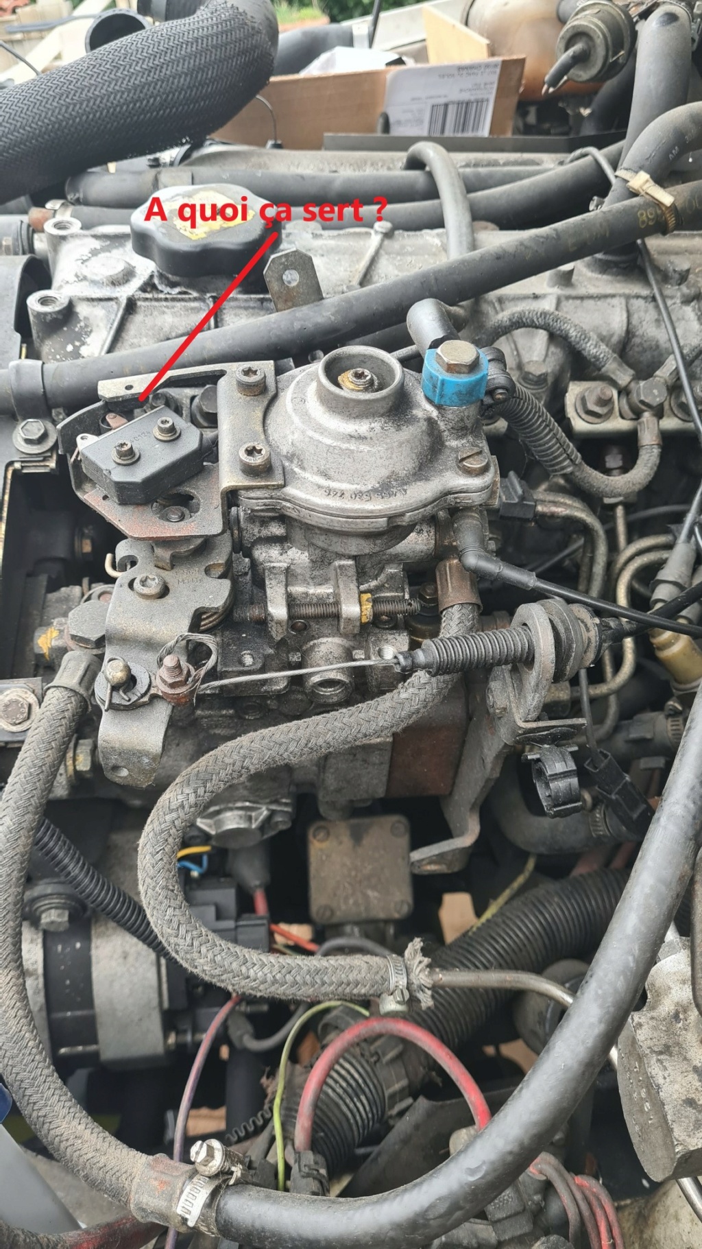

j'ai un gros doute sur ma pompe à injection et entre autre sur le système de démarrage à froid.
Le démarrage est assez chaotique même si ça démarre toujours au bout de la 2eme ou 3eme fois, mais grosse fumée noire et régime instable pendant 1 minute.
Donc je voudrais avoir votre avis car je pense qu'il est simplement absent, j'ai un doute de toute façon sur la préchauffe vus que j'ai aucun voyant au TDB
Voila les photos de la bête.
Si quelqu'un peut également m'éclairer sur le contact qui se trouve sur la pompe et dont le fil est simplement coupé ? je vois pas à quoi ça sert...

photo 3 en effet il te manque la commande de demarrage a froid
photo 2 c'est une commande qui servait sur les 21 et de memoire sur les 25 il y avait le meme sur les safrane (mais c'etait pas la meme culasse)
photo 1 difficile on voit pas grand chose

Pour la photo 1 c'est juste le fil du contacteur qui est coupé au bout du trait rouge, je me demandais si c'était normal et vus t'a réponse ben oui
Il me semblait bien qu'il manquait un élément sur la pompe, mais malgré tout ça démarre je verrais plus tard pour trouver l'élément manquant.
En ce qui concerne le moteur je pense qu'il est d'origine par contre je suis moins sur pour la PI car j'ai une patte de fixation pété donc elle à peut-être été changé... ou pas !

Bonjour pour ce qui en est du contacteur sur le haut de la pompe sur les modèles Renault il donne l info position accélération et coupe le préchauffage 2 par 2 moteur tournant, en faite moteur froid le préchauffage continue jusqu'à 40° sur cylindre 1et 2 puis 3et4 et en forte accélération ça coupe cette fonction.
Ensuite pour l accélération a froid il a aucune incidence sur le démarrage.
