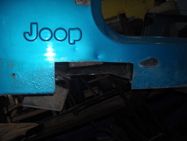

Bon on attaque la caisse qui bien que potable commence tout doucement à accuser le coup de ses 15 ans :
Et bien sur, les surprises commencent :
Il semble qu'une tole a déjà été ressoudée au niveau du plancher et du côté mais la mauvaise qualité de celle ci et le travail plus qu'aléatoire du soudeur ne me laisse pas le choix .
IL faut amputer...
Le travail de nettoyage continue et le sceptissisme me gagne.
A demain.

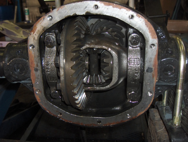

Réfection des ponts et montage de nouveaux roulements.
Le pignons d'attaque à été changé pour un neuf et les couronnes passent d'un ratio 3.73 à 4.56.
