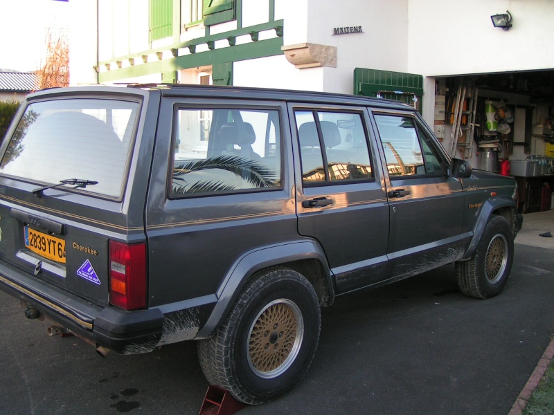

Voici le Cherokee Stock avant transformation.
KIT 3" sur XJ par Ihespideak. Pict7610

Donc après le coup de file de Pat, non pas pour faire une sortie mais
pour savoir si on avait testé le véhicule, nous voilà parti vers Kantia
avec Aïtatxi pour mettre le tout en place.
Et là, par moment, un désagréable klong-klong se fait entendre sur
l'avant droit.
La coupable:
KIT 3" sur XJ par Ihespideak. Pict7744
KIT 3" sur XJ par Ihespideak. Pict7745
La tête de la biellette de barre stab vient reposer sur le ressort confused
Bon bin, y a plus qu'à rallonger les biellettes de 3".................
Sinon le Kit JJS est génial. Bon maintient sur route.
Très confortable, presque moelleux. Et avec le verin de direction
neuf c'est un régale de conduite.
