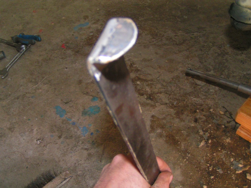

Création d'un petit grattoir maison.
Croisillon de roue sur XJ Pict0030
Grattage de lintérieur du pont + un coup d'aspi pour enlever la terre avant le remontage.
