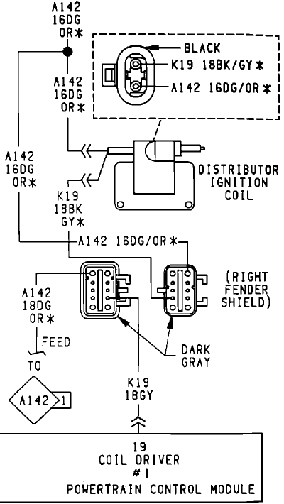

Power Control Module
c'est bien possible qu'il soit hs car je viens de regarder un post qui dit que ça pête souvent quand on fait un reset via la batterie
nettoies toutes les fiches
Probleme allumage et electricité cherokee ZJ 4 L 93 - Page 4 Pcm10

Message  givatro59 Ven 25 Juil 2008 - 19:06
Jeanmi la référence du pcm : 56027508
je sais pas parcontre comment le testé, on a du jus qui arrive a la prise mais par contre on ne sait pas si c'est l'alimentation du pcm, j'ai eu un shéma mais qui ne correspond pas au miens (zj)
