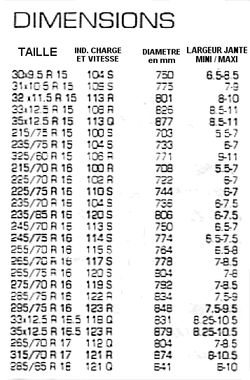

des pneus en 31 sur des jantes en 10x15, ça ne le fait vraiment pas, niet le pneu n'est pas bien positionné du tout sur la jante, les flans ne travailleront pas normalement la structure métallique interne va casser et tu risques l'éclatement à long terme en plus du risque de déjantage. pale
Les jantes en 10 de large conviennent pour des pneus d'une largeur minimale de 12.5
mets des jantes en 8.5/10 déjà le pneu aura un effet plus ballon que tu recherches.
Cherokee+kit 3"+31/10,5/15+jantes 10x15=bon en 4x4?? Doc_pn10
j'avais déjà eu une discussion il y a un moment avec un gars qui avait acheté des jantes center line en 10/15, et pareil ça l'avait contrarié et j'avais laissé tomber, je ne sais pas ce que c'est devenu Question
si tes jantes en 10/15 sont déjà achetées tu n'auras pas de mal à les vendres ou à les échanger Wink
