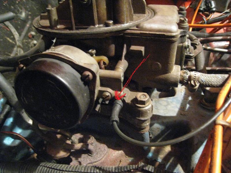

J'ai eu le temps de faire un petit controle aujourd'hui.
Qqun peut me dire à quoi sert la mini-durite qui se situe sur le carbu, côté gauche, juste en-dessous du boitier starter (le gros bloc noir rond) ?
Sur ma CJ, cette durite est à l'air libre Suspect No No

Message  TRISTANLCF Jeu 12 Fév 2009 - 20:50
Hello
mets y voir une photo.....
regardes la dessous deja

Message  bensoltane Jeu 12 Fév 2009 - 21:49
Hum de mémoire comme ca j'arrive pas à reconnaitre lequel c'est, je te ferai une photo demain ca sera plus parlant.
En tout cas merci pour le schéma, ca pourrait servir et je l'avais pas celui là a la tienne
Cette durite ne doit pas être à l'air libre. Sur mon moteur il n'y a plus de système "egr" .
La durite est raccordée sur spark switch ,en fait elle se dédouble et l'autre trou est bouché...par une petite vis! Je pense que ton problème a un lien avec cette durite à l'air libre car j' ai débranché moteur tounant et là, ralentit instable et calage à l'accelération clin d oeil
Bouge pas, je vais te faire une photo tt de suite clin d oeil

Donc voici une photo de mon carbu.
La durite à l'air libre est celle désignée par la flèche rouge :
Ralenti instable à la décélération Img_2117
Ralenti instable à la décélération Empty Re: Ralenti instable à la décélération
Message  loupblond Ven 13 Fév 2009 - 21:28
C'est bien la même dont on parle Twisted Evil . Bouches là et tout doit rentrer dans l'ordre study en principe...Peux tu me faire une photo de ton régulateur stp?

loupblond a écrit:C'est bien la même dont on parle Twisted Evil . Bouches là et tout doit rentrer dans l'ordre study en principe...Peux tu me faire une photo de ton régulateur stp?
Ok je vais tester ca demain.
Ce qui m'étonne c'est qu'elle a toujours été à l'air libre depuis que j'ai la Jeep et tout allait parfaitement bien Suspect
Mais ceci lié à une mauvaise pression essence est peut-être la cause d'instabilité.

bensoltane a écrit:Re......
Je prefere une meca ( ça n'engage que moi) par contre demain je te fais des photos de mes deux carbus et tu poura comparer.
