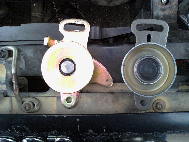

on continu ,
remise en route d'un 2,1l td 09022820
le petit problème , est que la poulie tendeuse du kit est pas du tout la bonne , donc âpre contrôle du vieux , je le remet

Pour maintenir les poulies 1 et 2 sur la photo de ta revue technique, j'avais emprunter un outils Renault dans mon bahut qui maintenait les deux poulies ensembles au démontage. Très pratique. Il faudra que j'en fasse un photo.
Sur le kit que j'avais acheté, même problème pour le tendeur de courroie, il ne correspondait pas. Sûrement une évolution.
