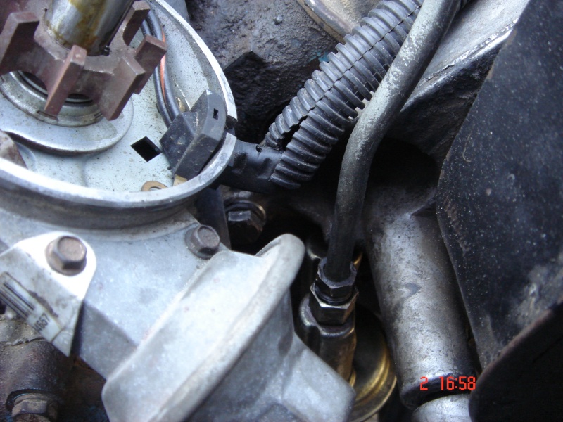

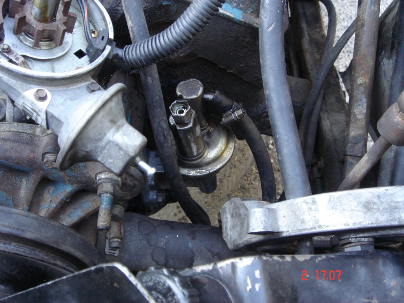

4*
Démontage du corps de la pompe DA 3 vis
1 dessous sur la droite
2 qui sont de part et d'autre de la durite rigide sur le haut
Changement de joints bloc V8 Dsc02428
Par contre pour démonter celle qui est a droite de la pompe, le mieux c'est de démonter la durite rigide clé de 12 a oeil
résultat:
Changement de joints bloc V8 Dsc02429
