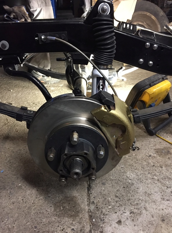

Hier soir, fixation des amortisseurs sur les "fusées" avec la visserie commandée. mise en place et fixation du réservoir avec visserie neuve, remplacement partiel des boulons de fixations des supports moteur...
Les surprises : comme notre chassis est plus costaud que celui d'origine... les boulons pour support moteur côté gauche sont trop courts. Cette section est plus large que sur celui d'origine et surtout... les boulons commandés sont plus court de 1cm que ceux d'origine. Du coup... j'ai été bon pour conserver les vieux boulons côté gauche.
Sinon niveau goujons de roue, on s'est aperçu qu'il y a deux modèles mais aucun des deux ne tient en place. Quelques points de soudure remedierons à tout ça lorsque on aura le poste à souder...
Moralité : on s'aperçoit que malgré le boulot de préparation et la commande de pièces neuves, il s'agit dans la grande majorité de pièces fabriquée par des tiers et pas de pièces 100% originale, donc il faut adapter... diamètres, type de filetage. C'est pas tout à fait du LEGO... ce qui va retarder sensiblement l'avancement du remontage. Je pense qu'on a pas fini de rire une fois qu'on sera sur le remontage de la caisse (neuve) et de tout ce qui va dessus.
M'enfin, on avance...

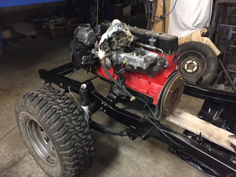

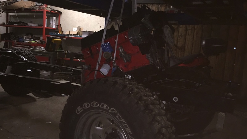

Re: Restauration CJ-8

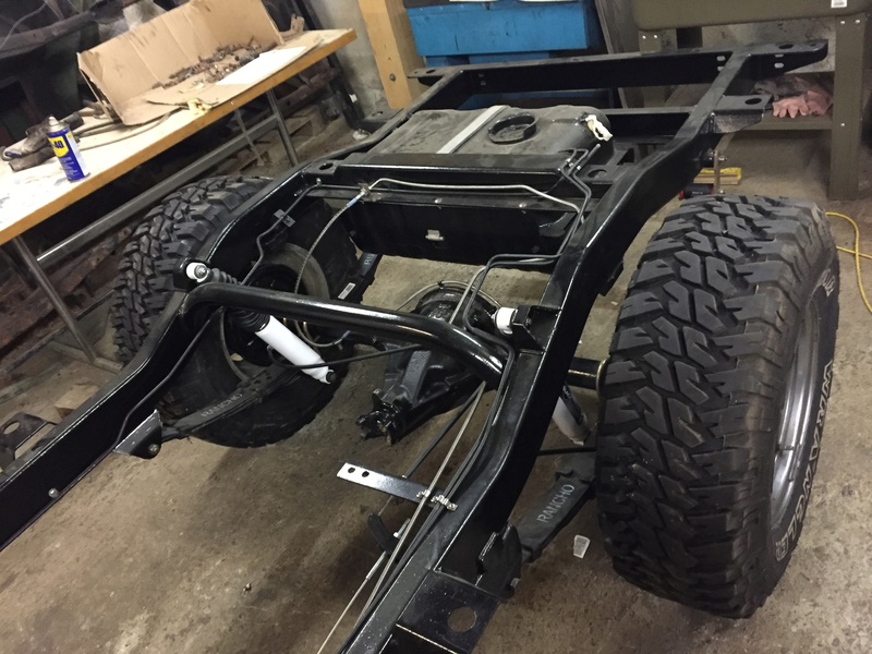

Bonjour à tous!
Non on est pas mort et la cj8 n a pas fini à la benne... peu de temps et beaucoup d emmerde avec ce chantier qu on a sous estimé...
Emmerdes avec le remontage des roulements et cardans avant, emmerdes avec les tambours arrières, pinces avant finalement totalement changée...
M enfin hier soir enfin un grand moment tant attendu et une bouffée de motivation fort bienvenue !
La bête est sur 4 roues et dans la foulée le moteur à retrouvé sa place...
Quelques photos:
Quelques photos:

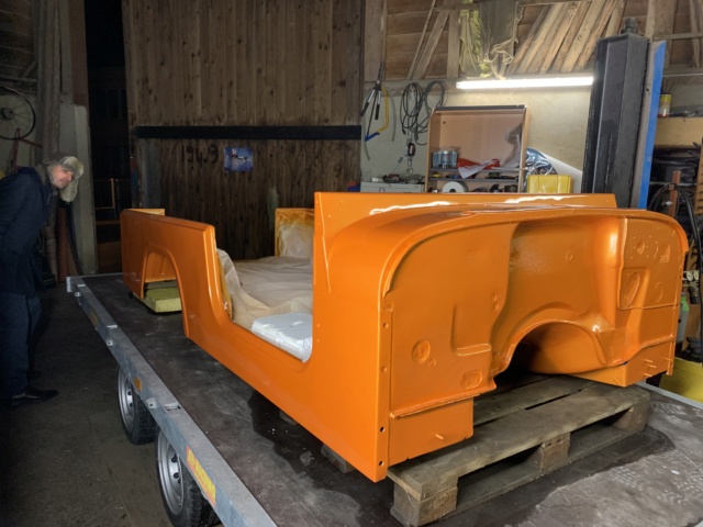

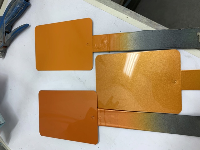

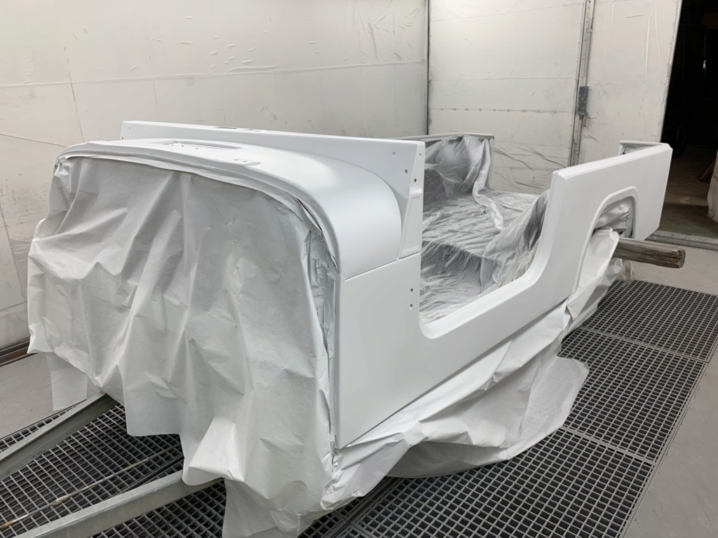

Salut à tous...
on avance toujours comme des limaces mais on avance tout de même !
La carrosserie est passée en peinture. La caisse est revenue, la partie avant est toujours chez le carrossier car y a de la tôlerie à faire avant peinture :
Le choix de peinture :
Reste à finir de raccorder ce qui doit être fixé sur le châssis, durites essence, les tuyaux du réservoir etc avant de pouvoir poser la caisse, probablement au printemps.

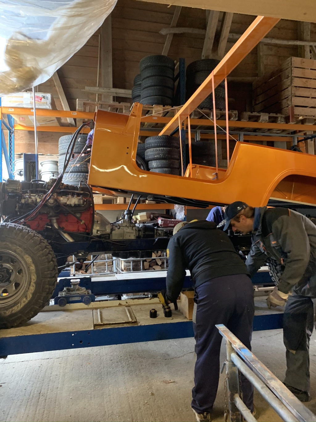

Comme la carrosserie est revenue, il s agit de finir tout ce qui va sur le châssis. Hier vidange de la boîte et de la boîte de transfert... rien de compliqué car tout est accessible.
Par contre surprise... au total on a du sortir 1dl d huile ! ????
Heureusement pas un gramme de limaille sur les bouchons de vidange, donc ça a l air ok.
Y avait une fuite entre la bv et la bt, changement du joint et nettoyage et graissage.

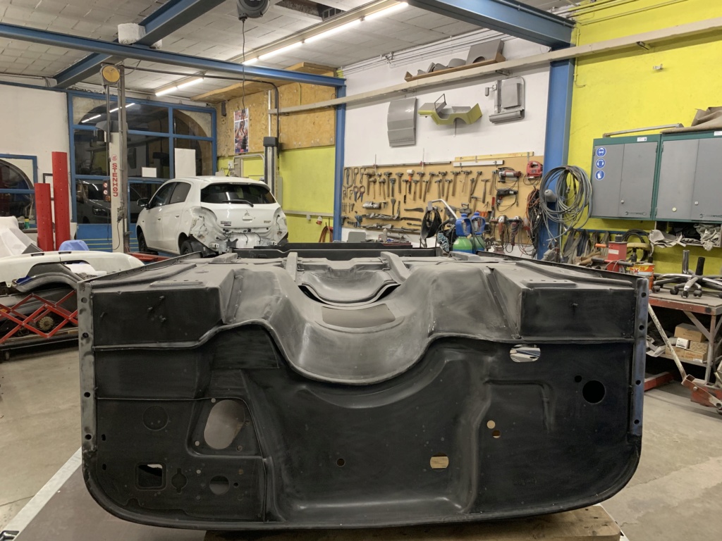

La caisse demande quand même pas mal de modifications... des trous au mauvais endroit, d autres a faire à la scie cloche...
La torche est neuve, commandée aux US. C est vraiment bien fait et ça vaut l investissement.
On va monter en partant de l arrière vers l avant pour finir par le moteur et la mise en route.

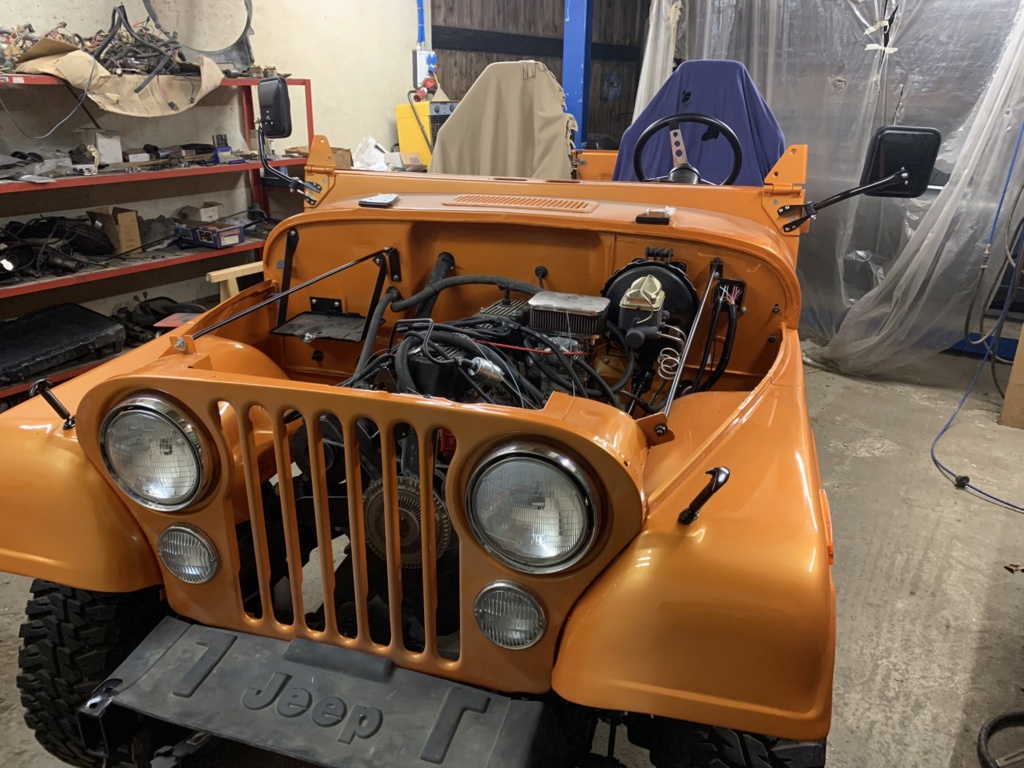

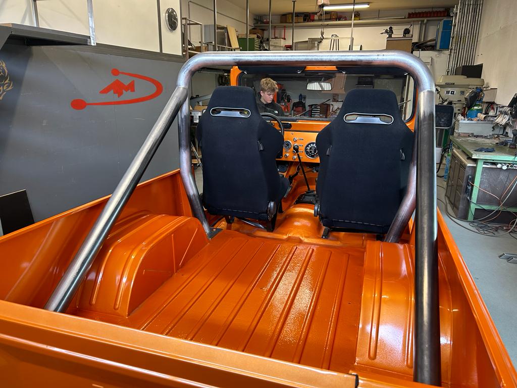

on touche enfin au but !
Ce projet commencé le jour du baptême de mes fils, voit enfin le bout du tunnel... la CJ-8 démarre, roule et freine même si tous les tests n'ont pas encore été réalisés afin de pouvoir l'immatriculer et donc de passer le contrôle technique indispensable.
J'avoue que le découragement nous a guetté plus d'une fois même si nous ne le sommes jamais avoués (nous sommes deux amis à avoir lancer ce projet).
Mon dernier post datait d'avant le mariage caisse - chassis moteur.
L'étape s'est bien passé, ensuite est venu le raccordement du nouveau faisceau électrique, embrayage, commande de frein à pied, éclairage, tableau de bord et finalement la transformation des supports de siège pour acceuilir les deux Recaro mis en réserve il y a 25ans :-)
Nous avons remplacé le vieux carbu Holley tout moche sans regret pour un Weber plus simple et tout clinquant. Reste à espérer que le contrôle
technique ne nous ennuie pas avec foultitude de petites choses que nous avons du changer ou modifier car foutu, introuvable d'origine etc...
Un spécialiste de CJ nous a fait un check complet de tout notre travail, remplacé certaines choses qu'il avait heureusement en stock et procédé aux raccordements divers que nous aurions mis des soirées à trouver...
Pour la mise en route, mauvaise surprise ! Malgré la remise à neuf du haut moteur, la bête démarre au quart de tour du premier coup mais après 15min de l'huile se met à sortir par la jauge... pas bon
Diagnostic segments collés, confirmé par le démontage de la culasse... Donc remplacement du bloc par un autre avec km équivalent mais remontage de notre culasse car les éléments sont neufs et les sièges de soupapes ont été fait avec nos petits doigts donc on y tenait !
Ces derniers jours, la CJ-8 est allé se faire fabriquer un arceau conforme à l'original et qui n'a jamais équipé cette voiture (elle était bâchée avec des banquettes latérale à l'arr). Superbe travail du serrurier avec du tube de 3pouces et des soudures au top. Reste à lui greffer les points d'attaches des ceintures mais comme elles ne sont toujours pas arrivées... Ensuite sablage et thermolaquage du bidule.
Nous attendons impatiemment la dernière commande de pièces en provenance des US avec des parechocs av et arr, une casquette de tableau de bord neuve, une banquette arr, des ceintures de sécurité, un nouveau compte tour, des tapis de sols, un bikini et des demi portes en toile !
Le moral est haut et on se réjouit vraiment de pouvoir aller boire l'apéro dès les beaux jours de 2024 !
