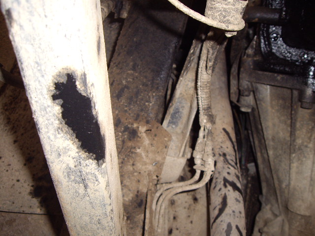

A première vue mes tirants inf sont pas dans le même sens que les tiens, lesquels sont bien montés mon 4x4 penche !!!! - Page 3 Icon_question peut être 2 montages mon 4x4 penche !!!! - Page 3 Icon_question essai de voir avec un autre XJ
sup droit
mon 4x4 penche !!!! - Page 3 Imgp4713
inf droit
mon 4x4 penche !!!! - Page 3 Imgp4712
sup gauche
mon 4x4 penche !!!! - Page 3 Imgp4717
inf gauche
mon 4x4 penche !!!! - Page 3 Imgp4711
perçage pour la barre panhard
mon 4x4 penche !!!! - Page 3 Imgp4716[/img]

Merci d'avoir pris du temps pour tes photos.
Je démonte demain ou mercredi les tirants qui me semble louche pour voir si cela change quelque chose.
Je posterai pour vous tenir au courant

non ca ne viens pas des tirants de ponts les tirants de pont ne sont pas la pour bloquer le jeu transversal au contraire il le laisse passer car lors de debatements ton pont bouge dans la hauteur mais aussi autour de la barre panhard il en resulte un deplacement du pont que les tirants de pont doivent accepter
la seule chose qui bloque le jeu transversal d'un pont c est la barre panhard
meme si tu la demonte la barre panhard le train avant ne se mettra pas en place de lui meme il te faut pour cela accrocher une sangle a cliquet entre le pont et la caisse et tu serres jusqua ce que le pont soit en ligne avec la caisse apres tu regardes ou tu te situe part rapport aux fixations de la barre panhard

pat34cj7 a écrit:
je vais peu-etre dire une betise mais il y aurais pas des droites et des gauches sur les tirants mon 4x4 penche !!!! - Page 3 Icon_geek
je me suis posé la même question,
et ce matin en regardant du plus près je n'ai pas les mêmes tirants inférieur que seb27, les miens sont comme des tubes rectangulaires alors que les siens sont ouvert sur la longueur du coté du sol. mon 4x4 penche !!!! - Page 3 Icon_scratch mon 4x4 penche !!!! - Page 3 Icon_study je sais pas si je me suis bien exprimé mon 4x4 penche !!!! - Page 3 Icon_geek
