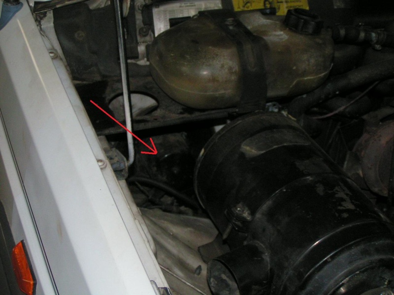

Coté conducteur: joint de porte ou boite à fusible déseré.
Coté passager: joint de porte, ventilo ou trou passe cable antenne.
Pour les photos je n'en ai pas fait, mais je vais rechercher dans le DD de l'ordi je dois avoir des photo de l'ancien.
Sinon rien de difficile. Tu déplace sur le coté le bocal de liquide de refroidissement. Tu enlèves les deux boulon qui
tiennent le support et tu enleve le support. Tu découpes le haut de la mousse antibruit et tu la rabat coté moteur.
Et la le cul du ventilo apparaît. 3 Boulons et le tour est joué. Un bon tube de silicone est indispensable car
10 fois sur 10 le joint en mousse est archi sec et complètement désagrégé.

Voici les photos du colmatage du chee blanc. (bon c'est fait un peu à la sauvage What a Face )
Encore un plancher de XJ rongé. - Page 2 Pict4210
Encore un plancher de XJ rongé. - Page 2 Pict4211
Il faut penser aussi à bien resserrer les trois boulon indiqué par les flèches. Il permettent de bien plaquer
le tableau de bord et ainsi de bien comprimer le joint.
