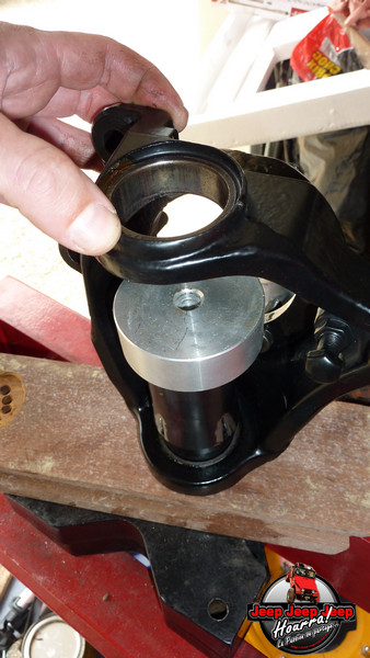

On passe maintenant à la rotule supérieure...
NON:
On ne regarde pas les belles mains de ma petite femme sinon ![Maïté: Vous reprendrez bien un peu de DANA 30:les garnitures Pdt_nunu](https://2img.net/u/1714/35/58/28/smiles/pdt_nunu.gif)
Mais plutôt le trou de la vis confirmant qu'il s'agit bien de la rotule supérieure et les chiffons (blancs) installés sur les "V" de la presse
toujours pour éviter le marquage de l'époxy...
![Maïté: Vous reprendrez bien un peu de DANA 30:les garnitures P1040931](https://i.servimg.com/u/f33/14/73/92/26/p1040931.jpg)
Pareil que précédemment ... on enlève le caoutchouc de protection de la rotule...
![Maïté: Vous reprendrez bien un peu de DANA 30:les garnitures P1040932](https://i.servimg.com/u/f33/14/73/92/26/p1040932.jpg)
On installe le tuyau fendu et la GROSSE rondelle...
Et on presse... on laisse un peu décoller le manomètre de la presse...
![Maïté: Vous reprendrez bien un peu de DANA 30:les garnitures P1040933](https://i.servimg.com/u/f33/14/73/92/26/p1040933.jpg)
et voila...
![Maïté: Vous reprendrez bien un peu de DANA 30:les garnitures P1040934](https://i.servimg.com/u/f33/14/73/92/26/p1040934.jpg)
Je vous laisse faire l'autre porte fusée :sleep:et remettre les caoutchoucs des rotules...

la fusée sur les "V" de la presse. Vous insérez le roulement (que vous avez sorti du congélateur au dernier moment biensur
Normalement (c'était mon cas) le roulement "tombe" presque tout seul au fond de la fusée... Il faut l'aider vers la fin avec une
douille (de 30 je crois
) et un petit coup de maillet. Mais DOUUccceemennnt : ce roulement est extrêmement fragile!!!!
Désolé pour la photo de l'insertion du roulement mais il fallait aller TRES vite pour profiter de l'écart de température ...![Maïté: Vous reprendrez bien un peu de DANA 30:les garnitures Hein42](https://2img.net/u/1714/35/58/28/smiles/hein42.gif)

![Maïté: Vous reprendrez bien un peu de DANA 30:les garnitures P1050310](https://i.servimg.com/u/f33/14/73/92/26/p1050310.jpg)
Une photo le roulement mis en place.
Notez que la face plate est vers le dehors...
![Maïté: Vous reprendrez bien un peu de DANA 30:les garnitures P1050110](https://i.servimg.com/u/f33/14/73/92/26/p1050110.jpg)

On commence par la rotule inférieure (celle qui n'a pas de trou sur la vis)
![Maïté: Vous reprendrez bien un peu de DANA 30:les garnitures P1040924](https://i.servimg.com/u/f33/14/73/92/26/p1040924.jpg)
On lui enlève le joint en caoutchouc et on l'installe sur le porte fusée.
On emmène le tout sous la presse (notez la cale en bois pour ne pas détériorer l'époxy)
![Maïté: Vous reprendrez bien un peu de DANA 30:les garnitures P1040925](https://i.servimg.com/u/f33/14/73/92/26/p1040925.jpg)
on installe le tuyau fendu (que j'ai rectifié aux bonnes dimensions ( c'est >>> ICI <<< ))
![Maïté: Vous reprendrez bien un peu de DANA 30:les garnitures P1040926](https://i.servimg.com/u/f33/14/73/92/26/p1040926.jpg)
on installe dessus un GROSSE rondelle...
![Maïté: Vous reprendrez bien un peu de DANA 30:les garnitures P1040927](https://i.servimg.com/u/f33/14/73/92/26/p1040927.jpg)
...puis une cale qui traverse le trou de la rotule supérieure.
On centre tout ça ... et on presse...

D'abord on fait plusieurs aller-retour l'histoire de mettre bien en place les rotules ...
![Maïté: Vous reprendrez bien un peu de DANA 30:les garnitures P1050332](https://i.servimg.com/u/f23/14/73/92/26/p1050332.jpg)
Et on fait le montage suivant...
Un morceau de bois d'une longueur connue (ici 25 cm) installé PERPENDICULAIREMENT à l'axe de la roue avec
une vis dans le trou (le plus proche de la rotule du porte fusée) servant à mettre les rotules de la tringlerie de direction...
On tire bien droit et dès que le porte fusée bouge (commence à tourner) , on arrête de tirer et on lit la mesure...

Vous avez droit à une dizaine de photos pour finir l'installation des rotules du porte fusée... veinards!!!
C'est >>> ICI <<<
Bonne lecture

En relisant ton Post ,tu as écrit que tu passais l'hammerite au pistolet .
Cela m'interesse .Peux tu s'il te plait nous donner des infos du matériel utilise ,la pression ,le diluant etc..
A+++++++++++++++++
![study](https://2img.net/i/fa/i/smiles/icon_study.png)
- Nombre de messages : 2355
Re: Maïté: Vous reprendrez bien un peu de DANA 30:les garnitures
jeeper cj7.91 a écrit:ami Gilles
A+++++++++++++++++
Antoine![]()
Salut Antoine!
Je crains de pas pouvoir beaucoup t'aider... J'ai utilisé un pistolet "basse pression"
tu sais: le pistolet qui ressemble à un aspirateur à l'envers
![Maïté: Vous reprendrez bien un peu de DANA 30:les garnitures Fresse](https://2img.net/i/fa/i/smiles/fresse.png)
(tu comptes le nombre de gouttes par secondes) pour savoir si la viscosité est correcte...
Pour le diluant, il existe un diluant "special Hammerite", mais j'ai utilisé de l'acetone... J'ai lu
dans un forum que ça le remplacé sans aucun problème. Bien que Hammerite ne le conseille pas...
Mais un diluant à 28€ le 1/4 de litre
![affraid](https://2img.net/i/fa/i/smiles/affraid.gif)
![nunu](/users/1714/35/58/28/smiles/pdt_nunu.gif)
Le resultat est tout à fait correct...
Quant au vernis j'ai utilisé une bombe...

Akeu .... ouais...
+ 15 photos sur l'installation des portes fusées !!!
C'est >>> ICI <<<
Bonne lecture!!
C'est >>> ICI <<<
Bonne lecture!!

+ 5 photos sur l'installation des demis arbres!!
C'est >>> ICI <<<
Bonne lecture!!
C'est >>> ICI <<<
Bonne lecture!!

Entre 2 orages
.... vivement le
+ 5 photos pour le contrôle du couple de rotation des portes fusées et des joints extérieurs des fusées...
C'est >>> ICI <<<
Bonne lecture!!
![Maïté: Vous reprendrez bien un peu de DANA 30:les garnitures Icon_exclaim](https://2img.net/i/fa/i/smiles/icon_exclaim.gif)
Entre 2 orages
![Maïté: Vous reprendrez bien un peu de DANA 30:les garnitures Affraid](https://2img.net/i/fa/i/smiles/affraid.gif)
![Maïté: Vous reprendrez bien un peu de DANA 30:les garnitures Icon_sunny](https://2img.net/i/fa/i/smiles/icon_sunny.png)
C'est >>> ICI <<<
Bonne lecture!!
