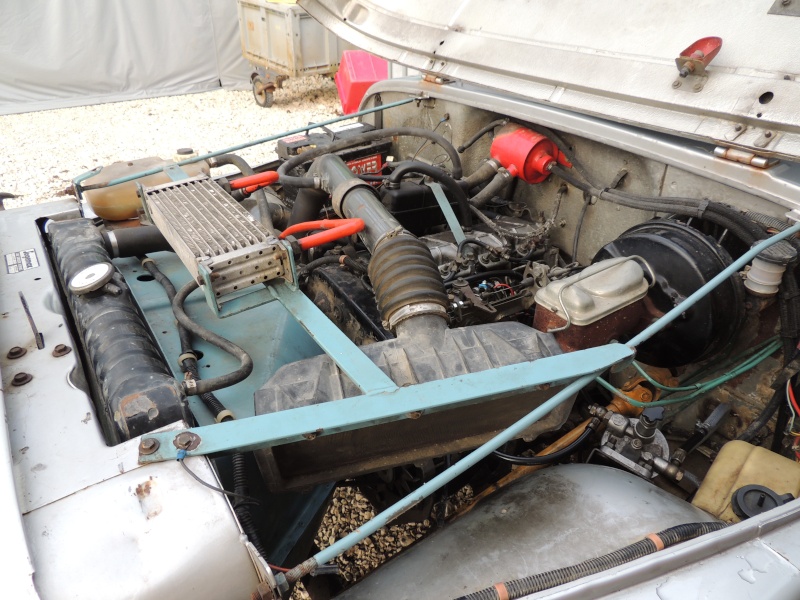

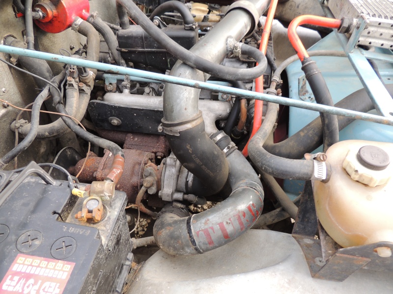

voici quelques photos de mon moulin avec le turbo
dite moi ce que vous en pensez
mercimoteur renaut r21 td pour cj7 Dscn1511moteur renaut r21 td pour cj7 Dscn1512moteur renaut r21 td pour cj7 Dscn1513moteur renaut r21 td pour cj7 Dscn1514

c'est jolis tout ca a ce bon vieux 2.1l le turbo aide , un tres bon moteur

affraid c'est une usine à gaz scratch
lol!
A+ fil     moteur renaut r21 td pour cj7 Jeep2010
moteur renaut r21 td pour cj7 Empty Re: moteur renaut r21 td pour cj7
Message  stgil Jeu 21 Mar 2013 - 18:59
Shocked Hou la vache... Shocked
Ca pique les yeux... PTDR y'en a un qui s'est donné à cœur joie !!!
Mais rassure moi... il ne tourne pas comme ça ? On dirait qu'il n'a pas de filtre à air affraid

si il tourne comme ça le filtre à air c'est la grosse boite grise sous le croisillon bleu à droite, j'ai juste une fuite d'huile sur l'axe qui part de la distribution qui entraîne la pompe à vide et pompe à huile pour le moteur c'est un J8S A800

cj10 a écrit:si il tourne comme ça le filtre à air c'est la grosse boite grise sous le croisillon bleu à droite, j'ai juste une fuite d'huile sur l'axe qui part de la distribution qui entraîne la pompe à vide et pompe à huile pour le moteur c'est un J8S A800
C'est donc le moteur d'origine auquel on a greffé un turbo... tu vas au devant de GROS ennuis: ce moteur n'a pas le refroidissement à huile (interne au moteur present dans chaque puits de pistons) qui est obligatoire avec un turbo...
maintenant ... si ça marche... bof
J'ai bien vu la boite à air... mais on dirait qu'il n'y a pas de filtre... scratch

Hello, je sais pas ce que doit refroidir le petit radiateur mais placé comme ça, pour moi il sert a rien, il ne reçoit pas d'air frais.

je sais pas si c'est le moteur d'origine ou il a été mis un turbo, pour le refroidissement d'huile il se fait par le petit radiateur d'huile en haut, a part ça il tourne comme ça depuis 10 ans, pour le filtre à air le filtre est dedans c'est un filtre renault traffic

pour moi la fuite est sur l'autre arbre entre la pompe à vide et le pignon de courroie de distribution l'axe horizontal et c'est un joint spy je pense je vais voir chez renault

Alors vu comme ça, il est sert vraiment a quelque chose. D'ailleur, il faudrait que je trouve un autre capot justement pour faire une écope pour mon V8. clin d oeil

En effet, je pense que Gilles à raison , on dirait bien que le turbo a été greffé sur un moteur atmosphérique ... il est possible aussi que celà est été fait en connaissance de cause, le réchauffeur à carburant me parait bien surdimensionné pour nos contrées Suspect Peut être un réchauffeur pour faire tourner l'outil avec de l'huile végétale le turbo aurait pu être monté pour compenser un peu la perte de puissance scratch
Ou pas What a Face
Le filtre à air utilisé est bien un filtre de Traffic mais c'est le couvercle (en plastique) qui est utilisé et non le porte filtre (en alu) qui semble être utilisé.

ce matin j'ai tous démonté radiateur cache ventilo distribution pour trouver ma fuite d'huile et oui c'était le petit carter de l'arbre qui entraîne pompe a vide et huile qui était fêlé heureusement que j'en avait un. j'en ai profité pour changé l'arbre entrainement pompe à air et huile et l'axe de pompe à huile qui va dans le carter sans problème.
donc remontage cet aprem et redémarrage et on verra je vous mettrait des photos.
