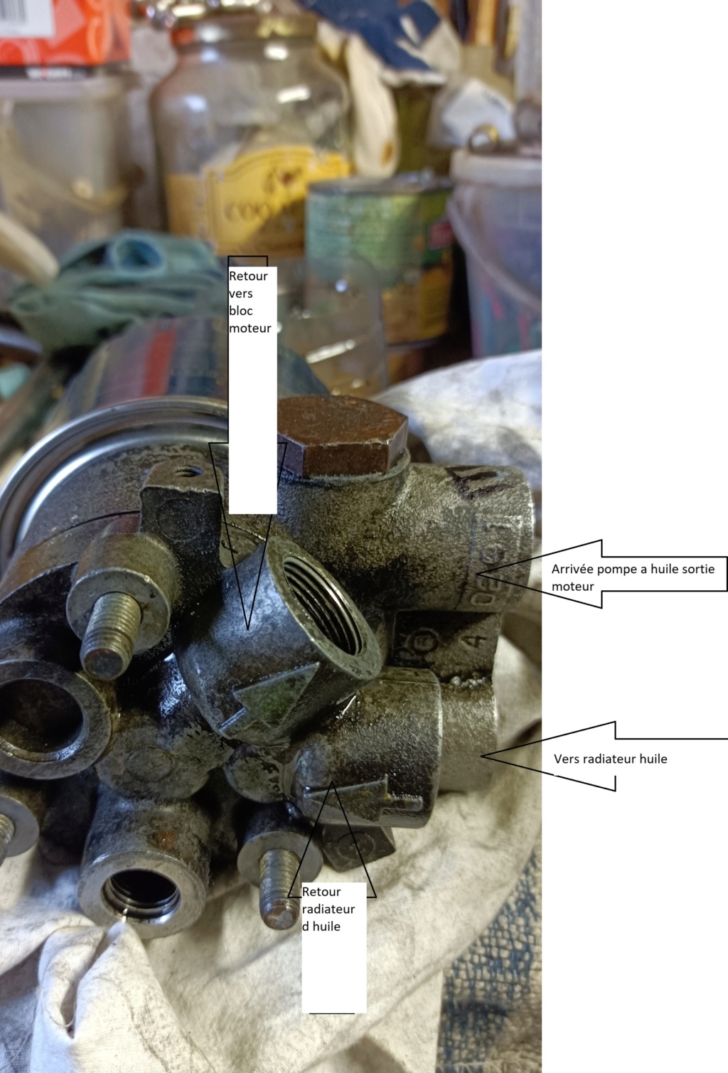

Bon a présent le débit de la pompe est bon et le circuit est capable de monter en pression 4 bar a froid, néanmoins j'ai toujours mon problème pas de pression, j'ai démonté le porte filtre, j'ai un doute au vu du cheminement de huile sur le branchement des tuyaux.
lors du démontage les tuyaux arrivent comme ceci
Pensez vous que c'est correct?

Bon voila les nouvelles, une bonne et une rigolote, j'ai remis les tuyaux a l'identique du schema, la perceuse démarre, je sens la mise en charge du circuit , le mano monte a 4 bars, trop content, je démonte la perceuse , élevé la tige 6 pans de 80cm de long, prends l'axe d'entrainement de la pompe et la plouf au fond, je suis quitte pour tomber le carter d huile, maintenant je maitrise
Donc normalement le pépère devrait bientôt sortir du garage, merci a vous tous pour vos conseils, j'ai hâte de poster des photos.

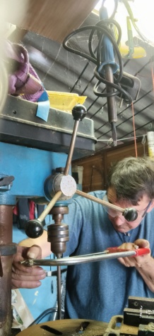

Personnellement j'ai refait l'axe, la gorge du circlips au moyen d'une perceuse a colonne et d'une scie a métaux, cela fonctionne nickel.
Axe neuf et ancien
Didier33110- NEWBIE

Beau boulot en effet. Je me demandais si à partir d'une neuve, on ne pourrait pas en faire une petite série, sachant que mise à part nos bestioles, il y a encore pas mal de voitures qui sont équipés de ce moulin : R18 , R20, R30, R21, R25, Fuego, Trafic, Safrane....dont beaucoup vont rentrer en collection.

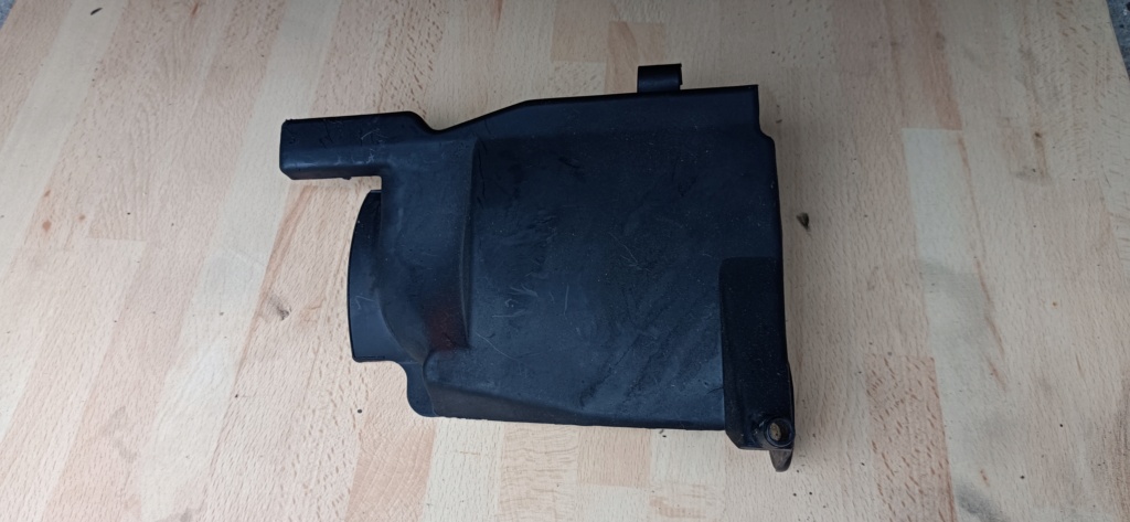

la 3eme photo, ça ressemble au cache sous la pompe injection pour proteger l"alternateur
l"equerre je regarde quand il fera clair mais ça pourrait etre celle qui soutient l"arriere de la PI (fixée sue le bloc au dessus de la pompe a vide)

Bon les deux pièces sont remontées, une effectivement protection de l'alternateur contre les éventuelle fuite de pompe a injection, la deuxième en équerre a trouvé sa place sous la ^pompe a vide a venir toucher le carter d huile, cet après midi essai sur route, la pression d huile est au démarrage a froid a 4 bars, en roulant elle monte a 6 bars...
