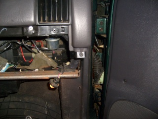

ETAPE 2: ALAIN TERIEUR
Bon ensuite démontage de la boite à gants (minimum)
![antenne electrique adaptable S6301117](https://i.servimg.com/u/f63/11/23/75/68/s6301117.jpg)
![antenne electrique adaptable S6301119](https://i.servimg.com/u/f63/11/23/75/68/s6301119.jpg)
Ici on voit le cable noir de l'antenne qui sort du gros caoutchouc noir (il y a 3 fils en pus: gris, blanc,vert)
![antenne electrique adaptable S6301118](https://i.servimg.com/u/f63/11/23/75/68/s6301118.jpg)
Ici on voit le connecteur au bout des 3 fils (plus haut que le truc jaune). Perso, j'ai une nouvelle antenne à installer donc.... j'arrache tout, je coupe,...
![antenne electrique adaptable S6301123](https://i.servimg.com/u/f63/11/23/75/68/s6301123.jpg)
![antenne electrique adaptable S6301120](https://i.servimg.com/u/f63/11/23/75/68/s6301120.jpg)
Puis je passe mes nouveaux cables, et je vais à la pêche au fond avec un hameçon:

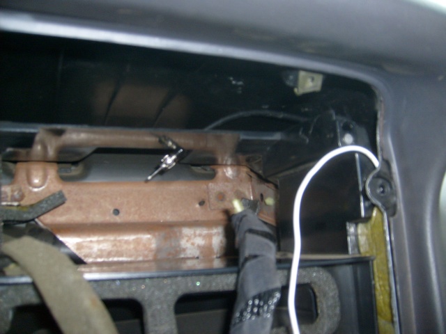

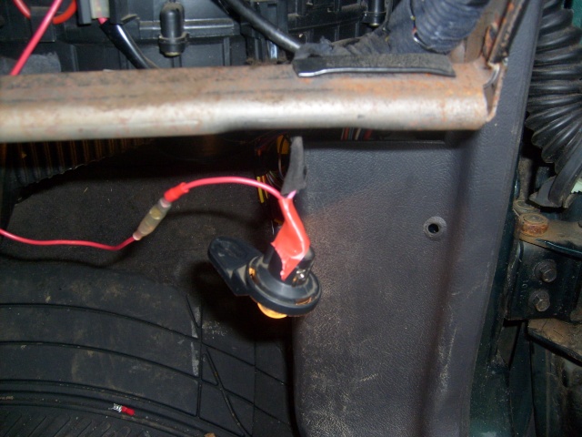

ci-dessous on voit le fil rouge, à brancher sur un pole + permanent. Le voici branché au niveau de l'ampoule près de la porte passager, celle qui éclaire le sol près de la boîte à fusible...
![antenne electrique adaptable S6301210](https://i.servimg.com/u/f63/11/23/75/68/s6301210.jpg)
...ensuite le gros noir (antenne) et le fil blanc qui courent vers le centre du véhicule...
![antenne electrique adaptable S6301211](https://i.servimg.com/u/f63/11/23/75/68/s6301211.jpg)

Branchement du fil blanc AU FIL BLEU DE mon connecteur iso (cf. schéma plus haut) pour le déploiement de l'antenne motorisé
![antenne electrique adaptable S6301214](https://i.servimg.com/u/f63/11/23/75/68/s6301214.jpg)
on oublie pas de brancher l'antenne avant de remonter tout ce qui a été démonté!!!
![antenne electrique adaptable S6301215](https://i.servimg.com/u/f63/11/23/75/68/s6301215.jpg)
C'EST FINI ET CA MARCHE!!!
RAPPELS:
1°)L'antenne m'a côuté 46,90€ chez Conrad frais de port inclus en relais Kiala. MERCI DU TUYAU ELVIS!!!
2°)J'ai pu réutiliser la fixation de l'ancienne antenne (c'est à dire le cache et le boulon qui sont visibles au dessus de l'aile).
3°)Le moteur de l'antenne fait la même taille que celui d'origine, et se fixe avec les même fixations
J'espère que c'est clair,
JEREM
