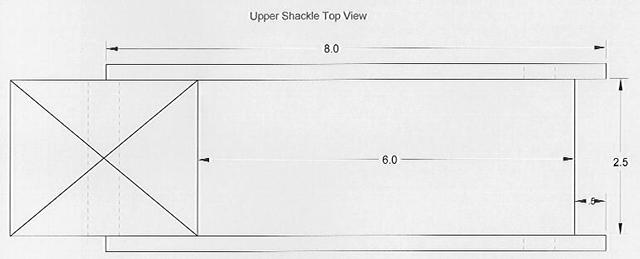

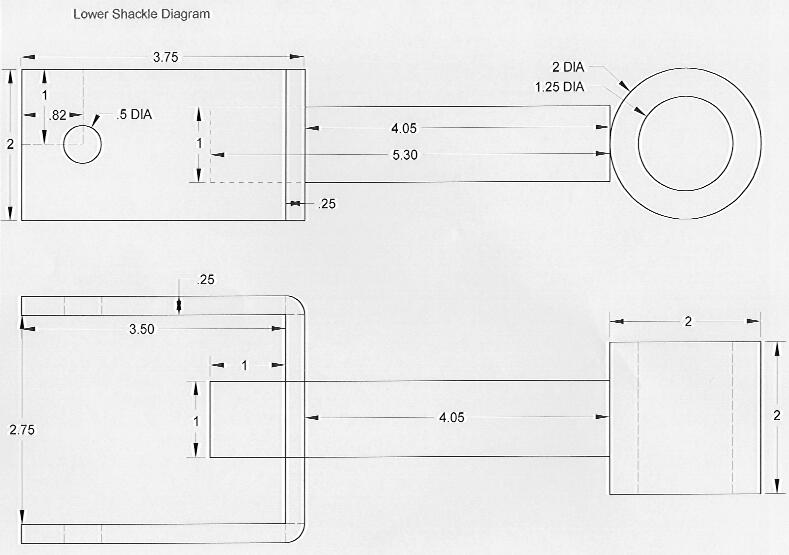

Message  TRISTANLCF Sam 10 Fév 2007 - 20:02
Merci a lui
ces plans sont en pouces:
1 pouce = 2,54 cm
Plan de jumelles revolver:cadeau de  Off-road Evolve19
Plan de jumelles revolver:cadeau de  Off-road Evolve20
Plan de jumelles revolver:cadeau de  Off-road Evolve21
