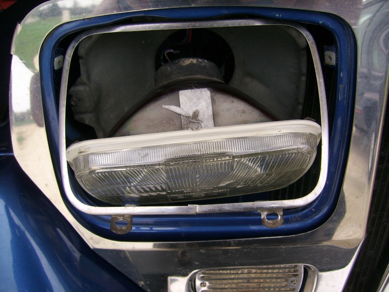

bon et voila les photos du montage
en premier enlever vos phares d'origine ainsi que le flasque en alu et les petites fixation en plastique qui tienne le flasque
changer les phares d'un yj pour des xj Ssa50622
on voit bien la petite vis qui tiens le flasque elles sont deux a le tenir ainsi
changer les phares d'un yj pour des xj Ssa50623

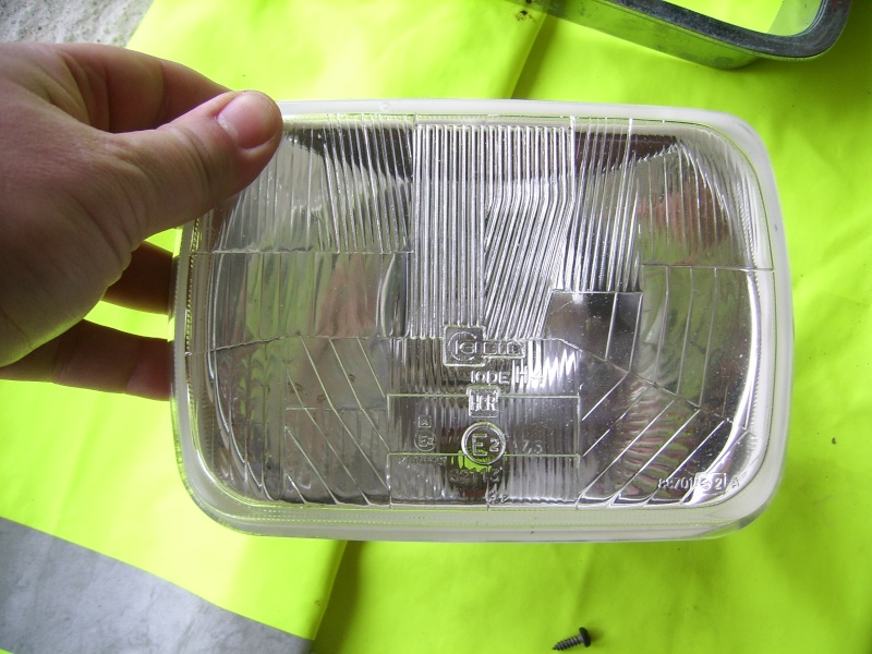

ensuite vous préparé le nouveau phare avec le flasque en alu et la fameuse petite piece en plastique noire sur laquelle est fixer la vis qui retiens le flasque et par la meme occasion le phare
changer les phares d'un yj pour des xj Ssa50624
changer les phares d'un yj pour des xj Ssa50625
sur la photo vous voyez la futur place pour les veilleuses
donc mise en place du flasque alu et du cerclage chromer qui tiendra le phare
changer les phares d'un yj pour des xj Ssa50626
une fois la chose faites penser a bien remette l'ampoule H4 du phare et la veilleuse avant de remonter le nouveau phare

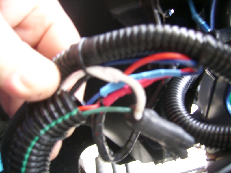

la photo est un peu flou
mais pour faire simple j'ai mis de la gaine que j'ai fixer sur le support inferieur de l'aile puis dans l'aile compartiment moteur j'ai mis de la gaine d'origine tous ces produits se vendent chez norauto et ça doit couter entre les cosses la gaine thermoretractable les deux sortent de gaines et le fil electrique une dizaine d'€uros
ensuite les deux fil rouge souder enre eux puis proteger par du thermoretractable
pareil pour la masse soit le fil bleu
pour finir j'ai pris environ 5 centimetre de fil rouge et de bleu que j'ai souder sur les fils d'origine que j'avais sectionner au préalable
pensez a bien enfiler la gaine thermoretractable avant de souder chaque fil sinon il faut redéssouder er recommencer sauf que les fils sont chaud et que la gaine se retractes d'ou la pose café
enfin ça ne m'est pas arrivé ce coup çi mais plusieurs fois auparavant donc maintenant je me méfie changer les phares d'un yj pour des xj Ssa50631
sur cette photo on vois bien les fils doublés et souder sur le faisceau
