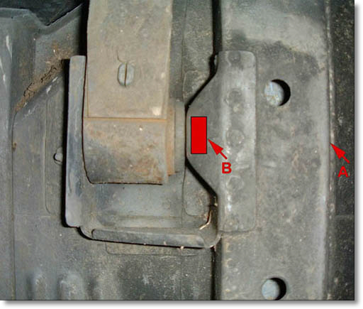

J'en profite au passage (dès fois que quelqu'un utilise la fonction "recherche") que cette méthode est tous à fait valable pour les boulons de la fixation avant des lames arrière de Cherokee. En effet cette vis est à visser dans un écrou qui est soudé à l'intérieur du châssis, et il arrive qu'au desserrage, avec la rouille, celui-ci se dessoude :
![VIS DU BOITIER DE DIRECTION RECALCITRANTES Photo008](https://2img.net/h/perso.orange.fr/ajax44/kit_rehausse/photo008.jpg)
(cf. cette photo est issue d'un sujet de Ajax.... certains connaissent déjà je crois, merci à lui en tout cas pour toutes ces photos.)
La procédure est la même, à cela près qu'il faut découper une "trappe" d'accès pour passer la baguette:
