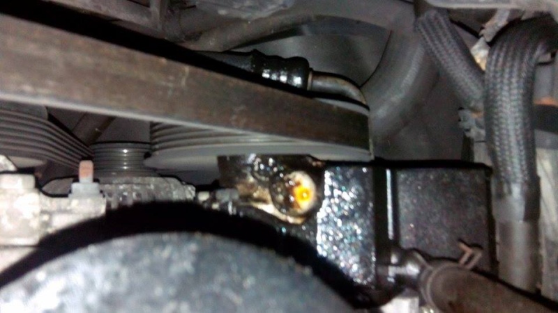

j ais remarque il y a quelque jour une tache sous le cherokee
apret de grand recherche , je m apercois que j ais une fuite au niveau de la pompe de direction .
l acces est pas facile par dessous et je vois pas grand chose .
sur le dessus j ai un gros raccord , ii y a un legé jeu au niveau du raccord
photos :
fuite pompe direction 10543810
fuite pompe direction 10564810
dessous :
fuite pompe direction 10568010

je pence que la fuite vient du raccord dessus .
il y a dautre endroit ou il pourrait y avoir fuite ?
est ce bien le joint a changer ?

le soucis si sa vient du raccord se sont des truc serti .
et comme tu as de la pression dedans il faut chagé le tuyau entier
2 solution
-soit tu commande chez un vendeur de pieces jeep
-ou tu va dans les magazin de tracteur il refond les truc hydraulique moins cher
sinon aussi sa peut fuir au niveau de la poulie

on voit une legere fuite au niveau du raccord qui est sur la pompe , ca ce dévisse , ya pas un joint a changer a cette endroit ?

je n ai aucune certitude sur ton engin .
mais si c'est comme la DA sur le XJ il n y a pas de joint les vis sont conique et fond joint eu meme
