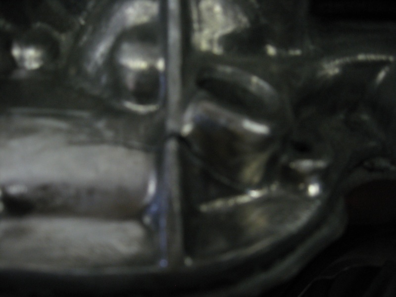

Compartiment moteur cj7 Empty Fissure boite auto th400 quadratrac suite
Message  decroix Jeu 2 Oct 2014 - 18:16
Compartiment moteur cj7 Img_0245
Photo de la fissure , en regardant bien , désolé elle est floue mais bon

Compartiment moteur cj7 Empty Nettoyage de la boite à font avant soudure
Message  decroix Jeu 2 Oct 2014 - 18:19
Compartiment moteur cj7 Img_0246
Un sacré boulot de plus de trois jours

Compartiment moteur cj7 Empty Re: Compartiment moteur cj7
Message  eric30 Jeu 2 Oct 2014 - 18:52
Sacré boulot de nettoyage avec une perceuse pouce up
Message  decroix Jeu 2 Oct 2014 - 21:27
Salut Eric , eh oui c'est ce qu'on m'a demandé de faire sinon la soudure risque de ne pas tenir , parait-il que l'alu est comme une éponge , cela fait que j'ai du utilisé du trichloréthylène pour le nettoyage .
Merci de m'encourager . Bien amicalement Decroix jeep 1us 26
Message  TRISTANLCF Jeu 2 Oct 2014 - 21:57
salut rené j ai deplacé le sujet dans preparations et restauration sinon je suis obligé de supprimé les messages posté par les autre membre si je laissé le post dans jeep en image .
je voit que c'est bon tu arrive nickel a mettre tes photos bravo
sinon sacré travail de fourmis de faire revenir l alu a brosse metal en tous cas sa rend nickel  bravo

decroix a écrit:Salut Eric , eh oui c'est ce qu'on m'a demandé de faire sinon la soudure risque de ne pas tenir , parait-il que l'alu est comme une éponge , cela fait que j'ai du utilisé du trichloréthylène pour le nettoyage .
je confirme, impossible de souder si ce n'est pas très propre, le métal déposé au soudage ne se marie pas avec le bain de fusion mais au vu de ton travail
de nettoyage devrait pas y avoir de soucis clin d oeil Mr gren
