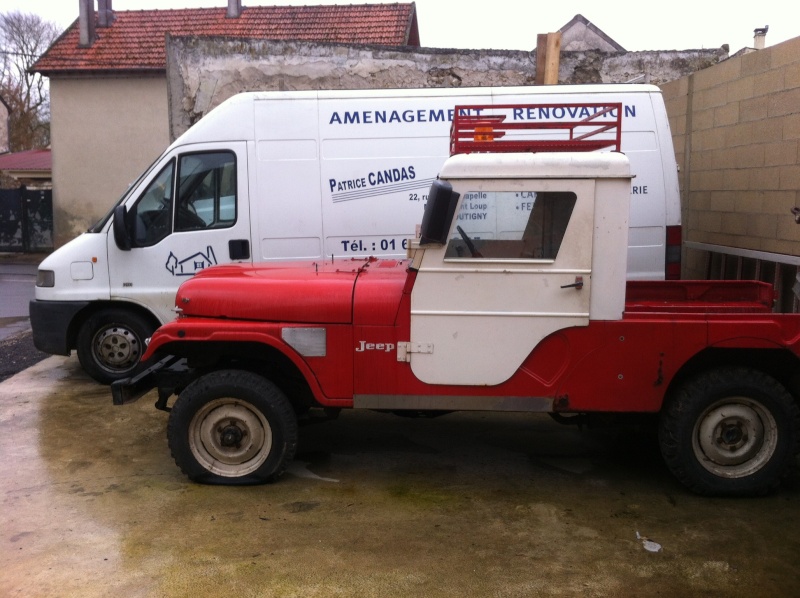

Re: un cj6 en sarth
[img]
[/img]
![un cj6 en sarth Img_0910](https://i.servimg.com/u/f38/17/82/00/87/img_0910.jpg)

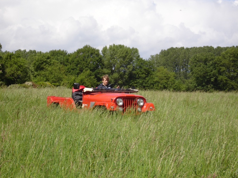

franck520- ASSIDU(E)
- Nombre de messages : 70
Date d'inscription : 06/01/2015
Re: un cj6 en sarth
[img]
[/img]
pas mal comme auto ecole a 13 ans....
de toutes facons, il a pas le droit de toucher aux autres voitures![Smile](https://2img.net/i/fa/i/smiles/icon_smile.gif)
![un cj6 en sarth Jeep310](https://i.servimg.com/u/f68/17/82/00/87/jeep310.jpg)
