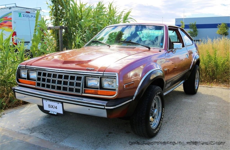

Mon garage abrite quelques Jeep et depuis peu une AMC Eagle SX/4 qui est une proche cousine de l'XJ côté mécanique (AMC 4.2L , pont DANA 30 / 35 no clip, boite de transfert NP, ...) voilà à quoi ressemble l'engin :
Même si elle parait en bon état, il y a un peu de boulot pour rafraichir la belle, surtout au niveau mécanique dans un 1er temps; on verra la cosmétique plus tard.

salut soit le bienvenu parmis nous
je connaissait pas du tous se type d engin tu pourra nous faire un post sa m interesse de connaitre surtout que la meca et pont sont les meme que sur XJ
Re: Une presque JEEP !?
Joli!!!
! Et rare! On attend un post dedié !

Elle est sublime !!

c' est claire, ça a de la guelle, c' est introuvable ce genre de jouet désormais
