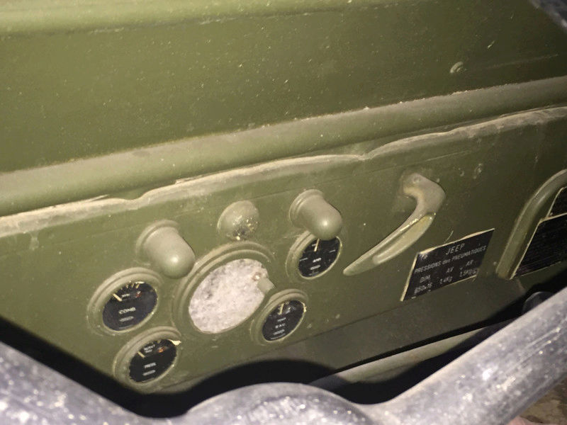

Rebonjour, ma jeep est dans un garage depuis plusieurs années et au fil du temps la vitre du compteur de vitesse est devenue de plus en plus opaque, y a t il quelquechose a faire ou faut il changer le compteur?
Peut-etre est-ce du aux changements de temperature ou a une araignée qui aurait fait sa toile?
Merci d’avance, Le Ouistiti.

normalement tu peux récupérer ça avec du papier verre 1000 pour le polir, et même finir à la pate à roder.
Regarde sur internet il y a plein de tutos pour les phares de toutes les autos. C'est la même chose.
Après, il faut voir si la remplacer ne coute pas moins cher.

Merci.
Ça coûterai plus cher de changer le compteur (200€), mais j’ai pas trouvé pour changer seulement le verre.

La réf du compteur est WOA8180 étalonne en km/h
Le prix observé pour un article neuf est de 84€ TTC
Même si on peut changer la vitre ,qui ne se détaille pas en magasin ,tu vas être ennuyé avec l’alesage de passage du bouton de remise à zéro du km partiel .
Je connais un vitrier pro pour refaire ce type d’article mais avec le pt’trou ça va coûter autant qu’un compteur neuf .
C’est très louable à toi de faire revivre la M201 de ton grand père .Ton projet me plaît beaucoup .

si le verre se démontes, tu l'apportes à un vitrier qui t'en refera un neuf pour 10€

Oui mais les compteurs sont en 6 ou 12V. La jeep est en 24V donc je pense que ce n’est pas adaptable

je parle juste du verre...

Je vais peut être dire une connerie, mais il doit y avoir moyen de passer ce type de voiture en 12V pour la "normaliser".
Il y a pas mal d'anciennes en 6V, et de nombreux kit pour les passer en 12V.

Je sais pas....je pense que ça va me couter une blinde de faire ça et j’ai pas un budget à rallonge. Je dois dépensé le minimum possible et éviter de faire des changements « dont on peut se passer ».....enfin je crois qu’on peut s’en passer.

Restons sérieux .......
Le renseignement technique que j’ai donné est juste au niveau de la ref
Pour la Jeep MB ou M201
Tous les compteurs Speedometer à câble mécanique sont identiques et nécessitent une tension pour ..... juste l’ampoule qui change soit 6,12 ou 24v ...Pour l’eclairage ...De nuit
Je conseille de la laisser en 24V .Cela va coûter trop cher de la modifier en 12V au niveau démarreur,Dynamo ou alternateur suivant modif ou pas ,moteur essuie glace etc...
Elles sont normalisées en 24V

D’accord donc pas d’inconvénient à installer un compteur en 12V si j’ai bien compris?

Après une longue analyse et validation des énoncés
Yes Sir
