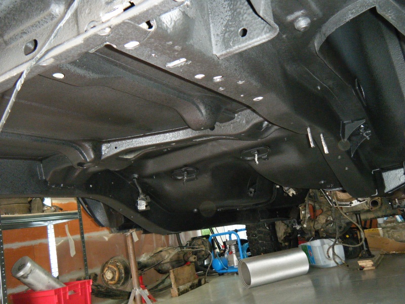

Aujourd'hui j'ai mis la seconde.
L'anti-gravillon est lui aussi fait. Par contre il y en a autan sur le sol du garage que sur le Jeep. (La peinture du garage et bonne à refaire) Evil or Very Mad
Entretien préventif sur Cherokee XJ - Page 2 Dscf2228
Entretien préventif sur Cherokee XJ - Page 2 Dscf2229
Le réservoir avais des grosse traces de rouille
Entretien préventif sur Cherokee XJ - Page 2 Dscf2230
Donc lui aussi grattage puis anti-rouille
Entretien préventif sur Cherokee XJ - Page 2 Dscf2231
Entretien préventif sur Cherokee XJ - Page 2 Dscf2232

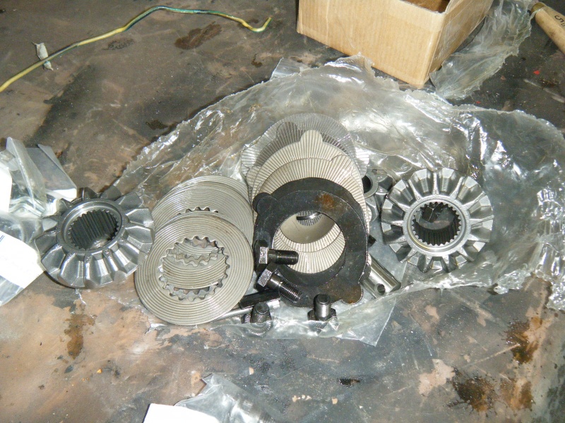

J'ai ouvert le pont arrière pour changer les roulements du diff que je savais en fin de vie et j'ai trouvé ceci
Entretien préventif sur Cherokee XJ - Page 2 Dscf2237
Entretien préventif sur Cherokee XJ - Page 2 Dscf2238
Je crois qu'il n'y a pas que les roulements en fin de vie Embarassed Fait ch..r j'ai changer les disques du glissement limité l'année dernière et faut tout rechanger maintenant. Evil or Very Mad

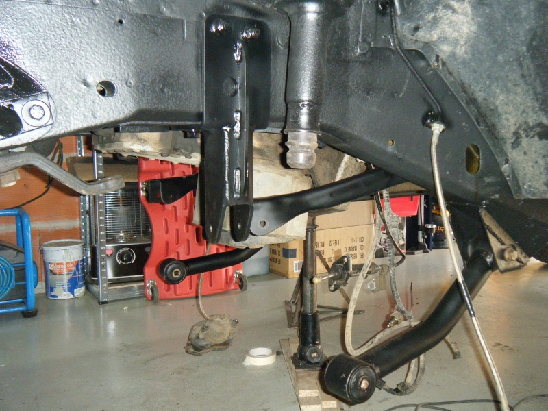

Du coup le pont avant et partie
Entretien préventif sur Cherokee XJ - Page 2 Dscf2316
Entretien préventif sur Cherokee XJ - Page 2 Dscf2317

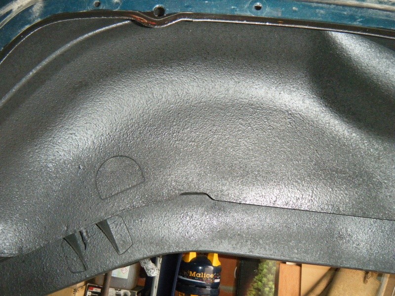

Les passages de roues avants ont été décapé + anti-rouille+ anti-gravillon

Message  vbrehier Dim 14 Avr 2013 - 22:29

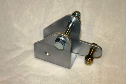

je voie que tu passes ta barre panhard sur silent bloc a la place de la rotule.... tu peux detailler tes choix techniques la dessus? Wink
Nombre de messages : 1311
Entretien préventif sur Cherokee XJ - Page 2 Empty Re: Entretien préventif sur Cherokee XJ
Message  Flotflot Dim 14 Avr 2013 - 22:44
Pour la panhard je l'ai changer quand je suis passer à 4" de rehausse celle d'origine été réellement trop courte donc j'avais installer cette pièce qui la recale
Entretien préventif sur Cherokee XJ - Page 2 Kgrhqf10
Mais c'est de la m..de plus aucune précision sur la direction.
Du coup j'ai mis cette panhard qui est réglable et en plus sa permet de mieux croisé du coté passager.

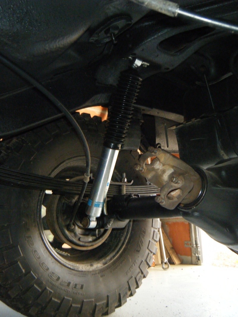

Les bilstein sont là
C'est pas la même qualité que du procomp

J'ai pas put résisté j'ai installer les deux bilstein sur l'arrière Very Happy
Entretien préventif sur Cherokee XJ - Page 2 Dscf2419

Message  Flotflot Sam 20 Avr 2013 - 20:43
Voila
http://www.jeep4x4center.com/front-5100-series-gas-shock-absorber-bilstein-bil-be56241h7.html
Message  chevrier Dim 21 Avr 2013 - 10:44
Flotflot a écrit:Hier c'était noël un peut en avance cette annnée
C'est peut être pas le même prix non plus Suspect
