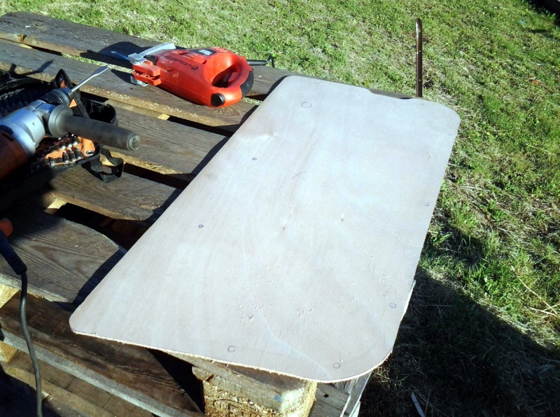

Achat de plaques de contre plaqué de 3mm d'épaisseur chez Monsieur B.....
Traçage à l'aide de l'ancien panneau.
Restauration panneaux de portes CJ7 Pannea12
Découpage...
Restauration panneaux de portes CJ7 Pannea13
Perçage...
Restauration panneaux de portes CJ7 Pannea14
Essai sur la porte pour voir si tout correspond....
