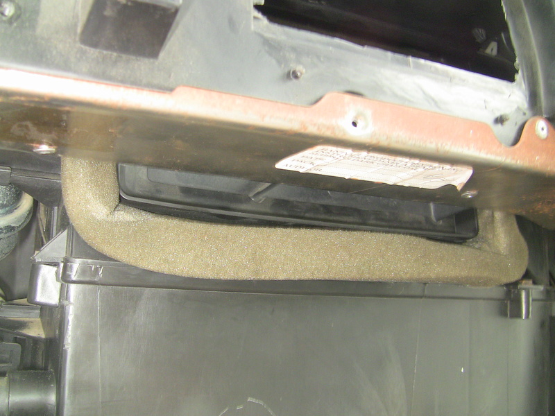

j' ai installé le boitier de chauffage du XJ serie 2 avec le systeme de ventilo et un plus gros radiateur de chauffage,
il ya des modifs mineur a apporter , ça se présente pas trop mal, le branchement va etre une autre histoire,
le tableau de bord va dessus sans modification
