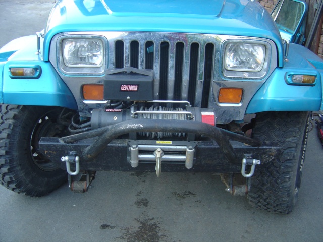

- Bumpers av et ar maison et pose d'un treuil av :
Prépa-restauration YJ 91 Dsc01310
Prépa-restauration YJ 91 Dsc01313
