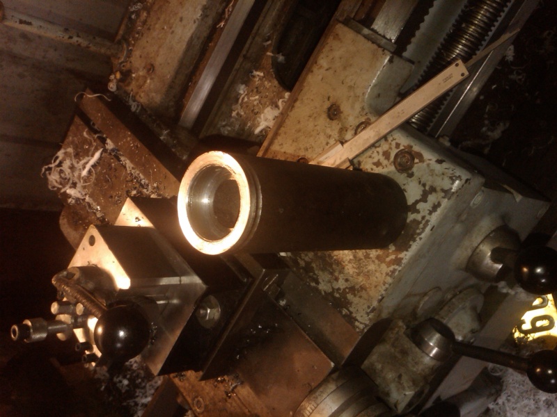

Message  redangels Lun 18 Mai 2009 - 22:57
Bon comme je n'ai pas eu de reponse pour la soudure de ma BT, et bien je l'ai fait, on vera si ca tient...
Maintenant, j'en suis aux transmissions AV et AR, au vu de la hauteur, du fait que le moteur ainsi que la boite ne sont pas d'origne, ben les arbres ne correspondent plus, et entre nous il vaut mieux, car ils sont tout fin....
Donc j'ai décidé de les fabriquer...com' d'ab !!
Voici une photo d'un arbre découpé
Un 4L dans le CJ - Page 4 Img00111
J'ai pris un arbre AV de cheroc pour récuper le cardan, et je vais l'adapter pour l'AR
Un 4L dans le CJ - Page 4 Img00112
J'ai pris un tube, et je l'ai mis à la côte et fait des épaulements pour y placer les autres bouts...
Un 4L dans le CJ - Page 4 Img00113
Centrage des éléments sur le tour
Un 4L dans le CJ - Page 4 Img00114
Voila ce que ca donne
Un 4L dans le CJ - Page 4 Img00115
Et le voila en place
Un 4L dans le CJ - Page 4 Img00116
Je fais pareil pour l'avant, c'est fini pour aujourd'hui !!!

Message  TJ97 Lun 18 Mai 2009 - 23:25
Beau boulot pouce up

Impressionant ce que tu arrive à faire pouce up
Nombre de messages : 1503
Un 4L dans le CJ - Page 4 Empty Re: Un 4L dans le CJ
Message  mud89 Mar 19 Mai 2009 - 10:44
Y a un équilibrage à faire pour ton changement d'arbre ?

mud89 a écrit:Y a un équilibrage à faire pour ton changement d'arbre ?
oui

Message  redangels Mar 19 Mai 2009 - 19:30
oui
En fait, je vais faire des essais, car vu la longueur, je sais pas si ca sera nécéssaire....

Message  Invité Mer 20 Mai 2009 - 6:32
Voilà du taf comme j'aime !
On prend son temps , et on fait soi-même !!!
Après , on sait ce qu'on a sur l'auto !! Et tu as raison , essai l'arbre avant équilibrage , pas forcément necéssaire ! Wink Wink Wink
Moi par contre , c'est la partie fine qui me ferait un peu peur en cas de choc sur une grosse pierre !! Suspect
Sinon , trés joli taf pouce up pouce up pouce up
