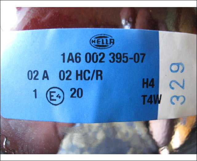

Sur l'optique, il y a une étiquette je vous recopie ce qui y est inscrit:
Hella
1A6 002 395-07
02 hc/r 01a t4w
lampe H4
C'est tous ce que je peut vous en dire je l'ai acheté avec ce type de feu.

Tout d'abord merci Nico pour tes photos tres explicatives ainsi que les references qui m'ont bien aide
Ce matin ,j'ai passe un petit moment sur la base de donnees de Hella
Caracteristiques
Il fait 169mm de diametre soit 7x pouces et 165 mm de diametre de plage eclairante equipe H4 60/55w et navigation T4w
sa ref actuelle constructeur Hella est 1A6 002 395-071
sa reference actuelle Bosch est 0301 600 110
Pour info ,il a ete monte sur les Ford Escort I 1100 cm3 (45CV)de 68 a 74 ....et on le trouve encore
