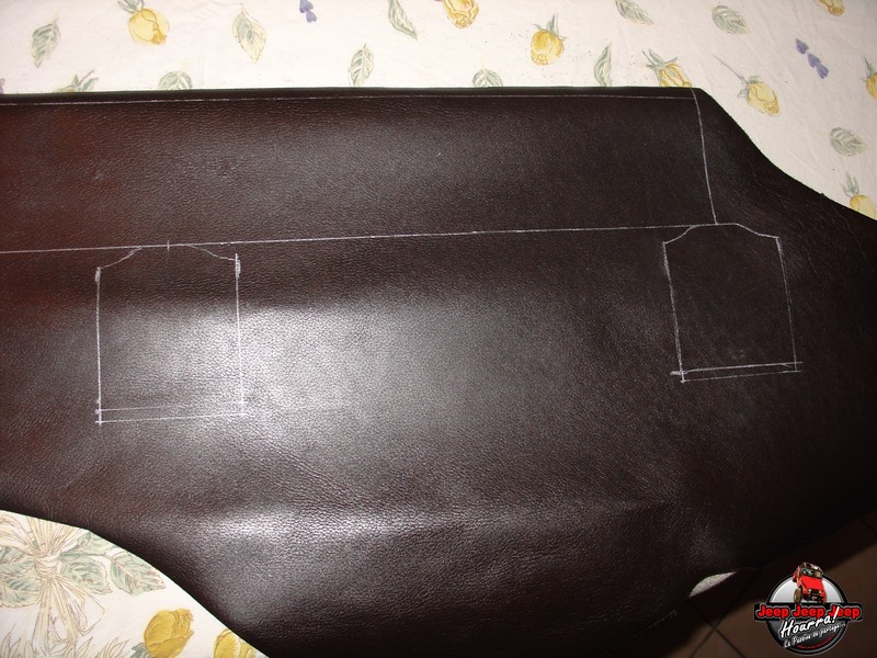

On découpe la pièce au passage on fait le marquage (au stylo blanc) pour les points nécessaires pour la couture :
Maïté très cuir, grr! Dsc05914
