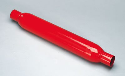

Sinon, on peut monter directement un glasspack 2 pouces comme çà :
C’est un Dynomax WLK-24200, qui coûte seulement $19.95 chez Summit Racing, mais qui demandera des fixations sur mesure.
C’est ce que j’ai monté.

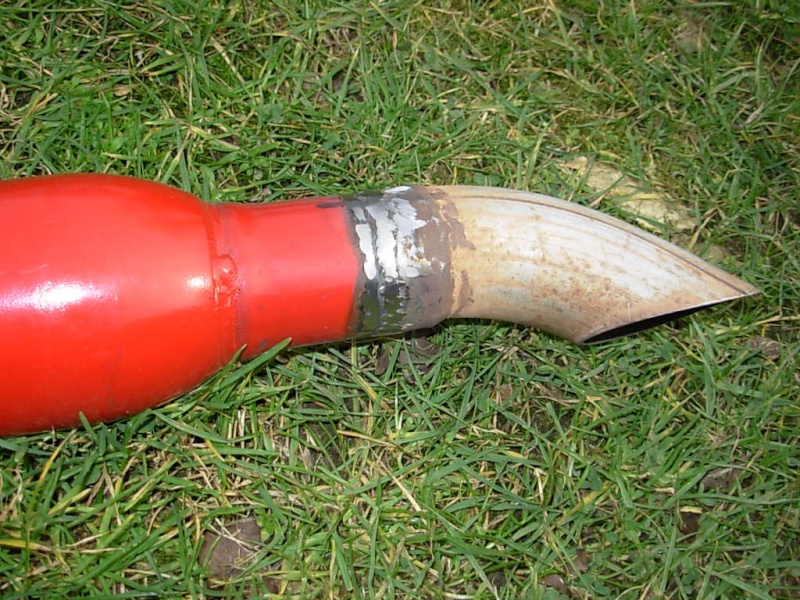

J’ai soudé à un bout la bride rectangulaire, et de l’autre une sortie coudée.
J’ai ensuite passé un coup de peinture car les soudures au MIG rouillent vite. J’ai pris de la peinture a étrier de frein, qui tient bien à la température…je n’avais que du bleu, mais çà existe en rouge aussi.
Le poids de ce Glasspack (ou cherry-bomb) est important et la fixation par la bride rectangulaire ne suffit pas.
J’ai bricolé une patte de fixation en inox qui est boulonnée sur deux vis du carter de boite de transfert. Le gros collier 3 pouces et demi vient de la quincaillerie du coin.
Une fois fini, le montage est bien rigide (l’ensemble moteur/boites/échappement bouge ensemble), et le son est terrible !

Salut, très belle adaptation!!! par contre, avec une sortie au dessous n'y a t il pas de retour d'echappement lorsque tu ouvres les vitres???

Salut, Merci pour ton commentaire.
Cet article est ancien ; 2006 je crois. J'ai juste changé d'hébergement pour les photos.
Je roule avec depuis et je n'ai aucune odeur d'échappement dedans.

C'est ce que j'ai monté aussi, le glasspack, pour remplacer le tube droit que j'avais avant (pas de catalytique sur la mienne)
Sur mon ex-ZJ 4,0l de 1993, j'avais mis un tube à la place du cata, et cata...strophe, je n'avais plus de couple... en remettant un glasspack, j'ai récupéré couple et puissance.
