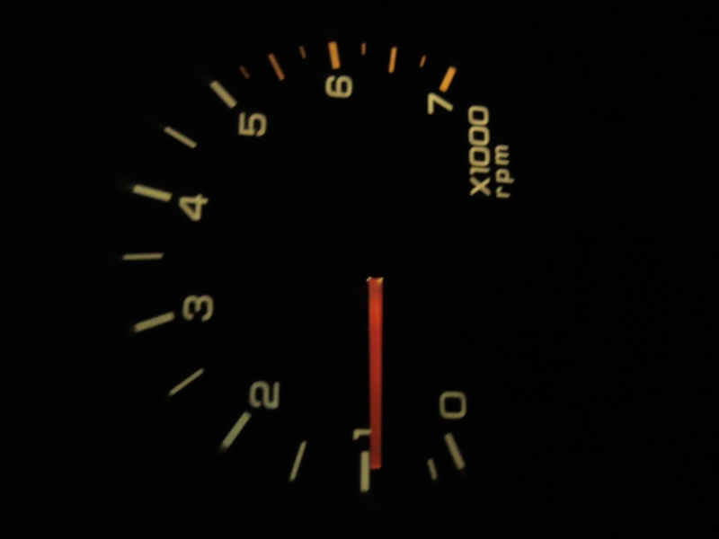

autant pour moi comme disait mon prof de fraisage , le regime a chaud sur un 4l et plus bas que 900 tours
900tours c'est le regime a froid donner par l'actuateur de ralenti
photos j'ai fait le test pour ce soir bon 1er photo a froid 900 tours
apres l'actuateur baisse tout doucement le regime jusqu'a 700 tours
bon voila mais ca regle pas le sujet en cours , le chauffage ne dois pas influer sur un regime moteur , la clim oui bien sur
elle va faire baisser le ralenti normal
bon pour ce sujet il nous faut plus d'infos technique
a suivre
