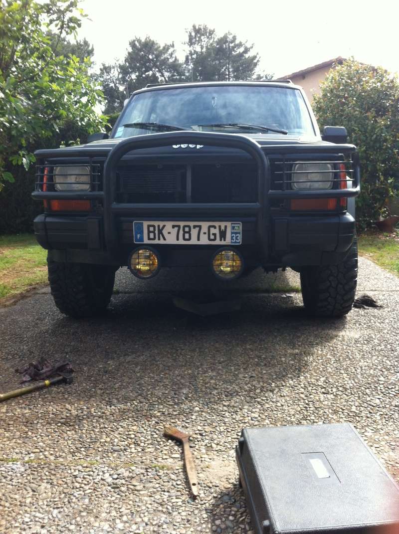

merci de m'avoir répondu    mon  4X4 ses un xj année  1990 2L1  il et d'origine mes le  mec a qui j'ai acheter  a mis des pneus plus large et tout terrain . voisi des photo de lavant de mon 4X4 avec des photo ou on voisi la hauteur  diferente quil y a entre  les de roue avant ?  et je voudrait savoir  qui connait ses amortisseurs
mon 4X4 vue de devant
problème avec mon 4X4 Img_1411

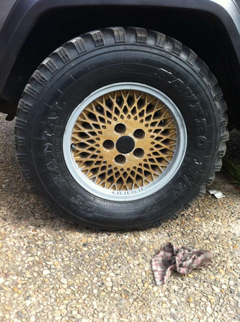

la hauteur de ma roue avant  droite
problème avec mon 4X4 Img_1412
la hauteur de ma roue avant gauche
problème avec mon 4X4 Img_1413
les roue tout terrain
problème avec mon 4X4 Img_1414

c'est bizarre quand on regarde les 2 photos quand tu mesure on dirais déjà que les 2 pneus n'on pas la meme hauteur du sol , un 72 cm et l'autre 70 cm , sinon ca penche a mon avis ca viens des suspensions

je pense plus à un blème d'angle de prise de vue qu'a une réelle différence de diamètre de roue mais je peux me tromper

pouce up en regardant bien sur l'ext des pneus dans le decrochement des tétines,69.5 cm,les pneus ont la meme tailles
