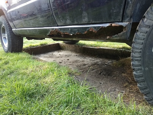

une fois les caches misères en plastiques déposés, voici l'état des bas de caisses :

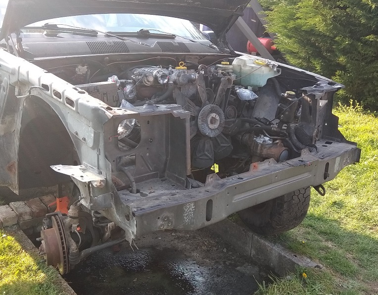

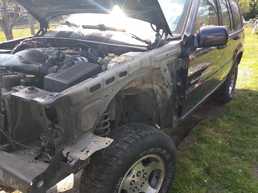

le démontage a commencé :
la restauration du ZJ a commencée Etape111
la restauration du ZJ a commencée Etape211
la restauration du ZJ a commencée Etape311
pas trop de corrosion au niveau des passages de roue

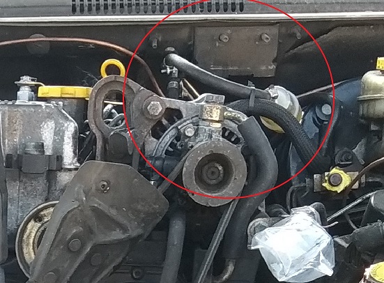

Par contre comme l'a encore dit Tristan dans sa dernière vidéo, ce ZJ à eu affaire à un mécano du dimanche !
Il à probablement explosé le bol du filtre à gasoil, pas de problèmes .....
la restauration du ZJ a commencée Mecano11
un filtre essence fait l'affaire !
il me reste plus qu'à trouver un système adaptable, vue le prix de l'origine !
(si quelqu'un à une réf pour un ensemble support + filtre facile à trouver, Merci)

tiens j ai refait les bas de caisse d un zj d un pote il y a peut
ha les mecano du dimanche il sont tres fort .. pour le porte filtre tu peut en trouve d origine en occaz . ce de XJ et ZJ sont les meme de n importe quelle année

merci pour les infos mais même en occase "Jeep" les gars en demande beaucoup trop ! (dernière annonce il en voulais 300€)
, la vidéo je l'ai déjà vue et commandé ( et reçus) les pièces via ton lien Very Happy

Message  TRISTANLCF Dim 18 Avr 2021 - 17:29
et sur mon lien il sont a 30 balle sans frai de port a la tienne

Message  meysard Sam 1 Mai 2021 - 9:24
Bonjour , Sur le mien j'ai mis un support et filtre récupéré sur une PEUGEOT et parfait , Montage PURFLUX avec un filtre à cartouche

la restauration du ZJ a commencée Empty restauration carrosserie
Message  meysard Sam 1 Mai 2021 - 9:26
Dis moi pour la carrosserie va falloir sabler, sur le mien je n'es eu que cette solution pour les endroits comme le pied de caisse , bon courage

Sur le XJ , j'ai monté un Purflux FCS455 , ça va nickel .

Message  Picolo Sam 1 Mai 2021 - 18:52
Sur mon XJ, avec le TDI, j'ai mis le support de filtre du TDI, parce que celui du VM, il ne tenait pas la pression de la pompe à essence immergée du 4.0L que j'ai montée pour alimenter le TDI.
Le VM aspire le gaz oil comme un carbu, alors que le TDI est gavé sous pression
