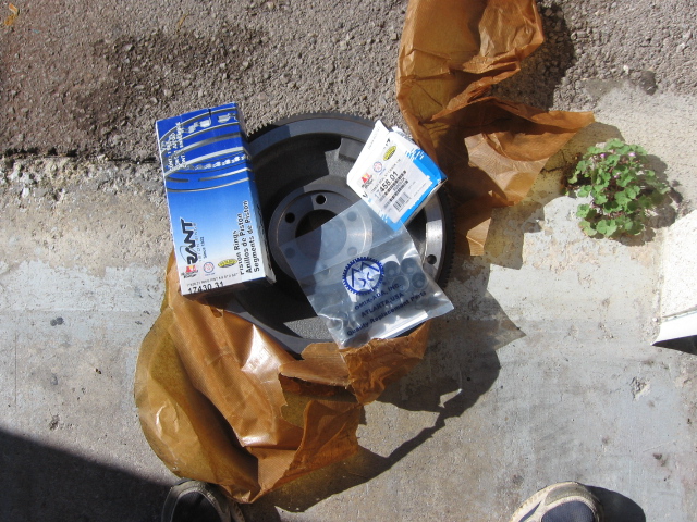

bon pas grand chose de neuf ,ou si le problème du volant moteur est réglé,j'ai trouvé un 304, je préfère bien que les 258 et 304 sont identique ,seul équilibrage est diffèrent ,je préfère quand même monte un original que de dépouiller le 4.2,les segments devrait arriver bientot...to be continued
pat34cj7- AU DELA DES THERAPEUTIQUES
- Nombre de messages : 1466
Re: remise a neuf v8
aller c'est le printemps et la restau reprends gentillement avec l'arrivée d'un colis des us,segments, volant moteur,tube de sortie collecteur(qui devrait servir que pour une copie inox),joint queue de soupapes,spi de palier vilo
